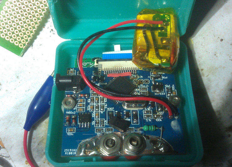

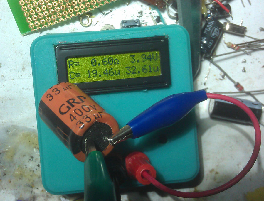

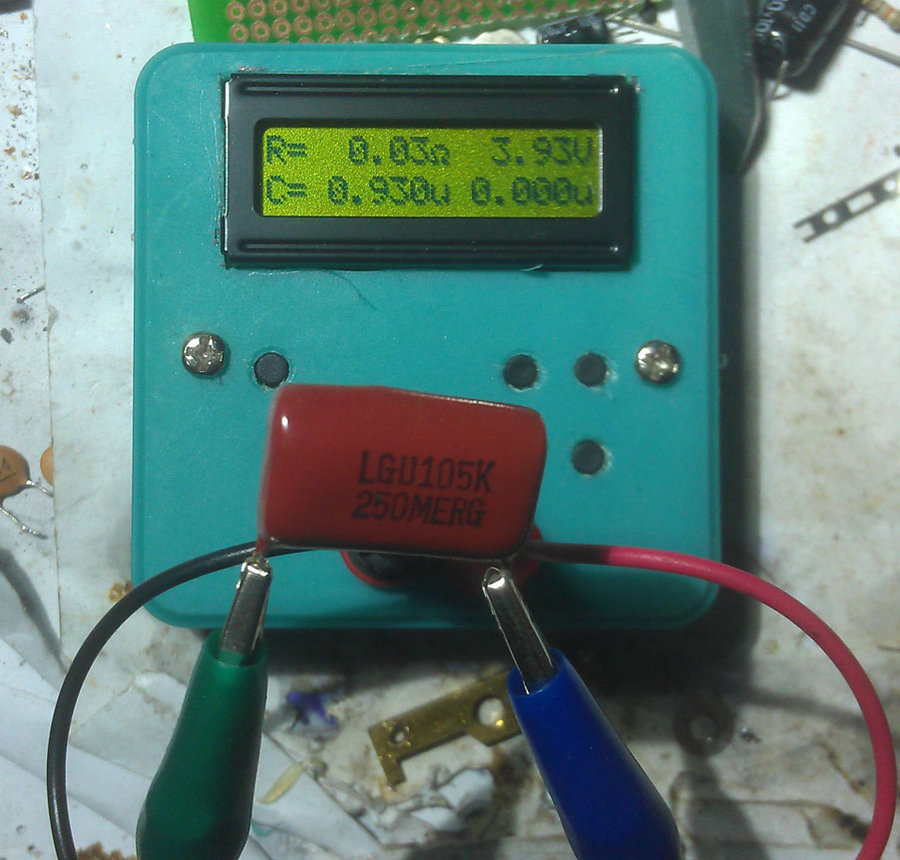

充电中
没有做过多校准,因为手上没有标准器件。
还有个小插曲,当时想用9V电池供电就直接上了,结果稳压块击穿,9v直接加在cpu上。结果坏了,查了手册后才发现我用的稳压块11182-3.3
最高电压为6v。
后来叫浩奇心留一块,结果上次购物时发现有单片机就购回来了!
