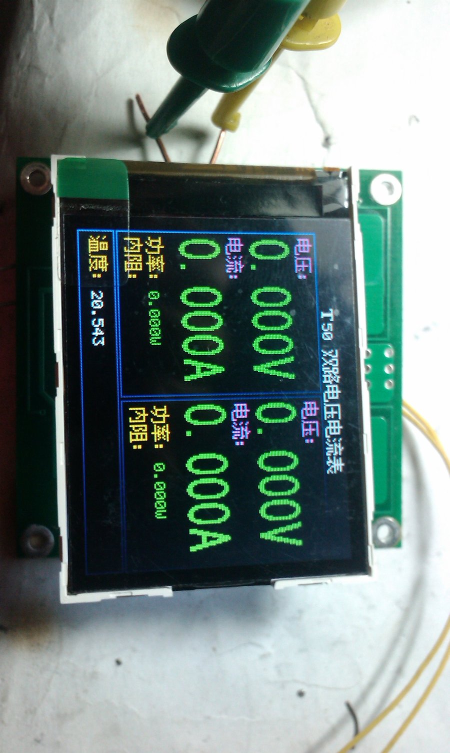

发表于 2013-3-29 03:12 | 显示全部楼层 |阅读模式
全家福
全家福

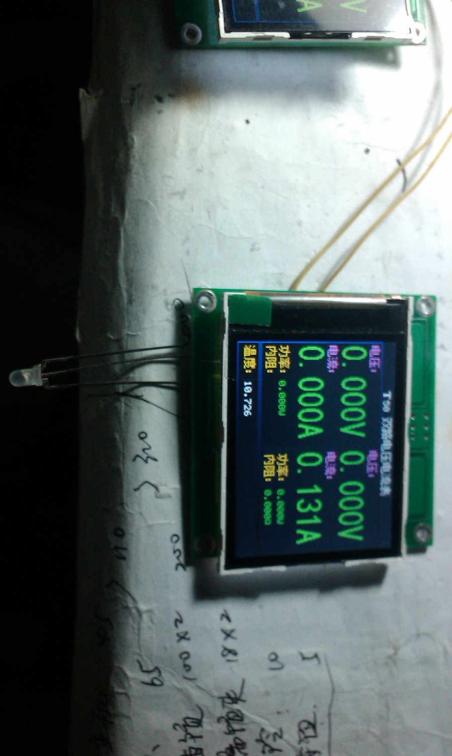

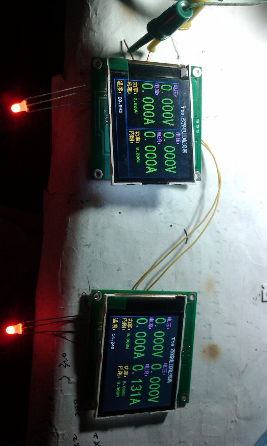

今天刚收到表头,晚上回来的晚,小焊了下,很漂亮的说,奇怪是刚开始按教程接灯是加5V的电压,不能正常工作,还一度以为STM很脆弱的说,吓的我第二个都不敢焊了,后来死马当活马医,全部焊了,后来降了电压才正常,才发现这个5V电压不能加太高,我刚开始加5.2V就不行了,然后要加低压3.几V后,再加到标准5V才正常,呵呵,要洗洗睡了,前面以为焊坏了,都没有心思了,还好还好,明天再研究了,

真漂亮!只不过那个温度显示是不是太自欺欺人了?留一位小数再加个℃就完美多了。

嗯,我的也焊好点亮了
开始按照教程焊了LED做测试,加5v电后屏显示白屏,也以为焊坏了,结果过了十几秒钟就显示正常了,后来发现焊上LED后启动要延迟十来秒,去掉LED,上电即能启动
后面就是调试了
再说一声,东西真的很漂亮
发表于 2013-3-29 09:12 | 显示全部楼层
我的也发现同样的问题,换了一个1117-3.3就好了。是不是自带的1117有问题啊?把它单独加电测有3.12V,在板子上就没输出了。

slqin2418 发表于 2013-3-29 09:04 static/image/common/back.gif
嗯,我的也焊好点亮了
开始按照教程焊了LED做测试,加5v电后屏显示白屏,也以为焊坏了,结果过了十几秒钟就 ...
我的也是这种情况,刚开始吓死我了,过了十几秒才正常
发表于 2013-3-29 10:14 | 显示全部楼层
你们的板子电流归零吗?
