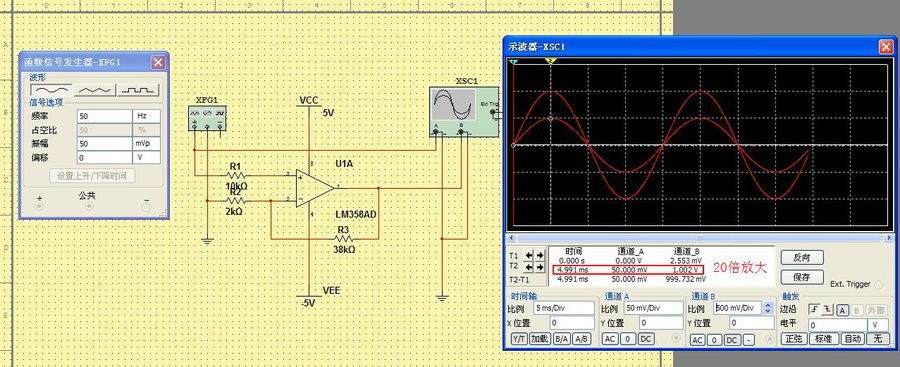

选用lm358,或者mc33172对输入的电流信号放大,双运放每一个单元负责一路电流信号放大,电流信号取自43mΩ的pcb铜箔。
开发者采用同相比例放大电路
采取正负5v供电,20倍放大电路,
但是在输入1.5mv左右,不能完成比例放大,四脚已经接负电压了啊?
请问有什么解决办法么?难道是BJT运放都不行么?
必须用JEFT运放么?负压5v实际通过icl7660产生,电压在-4.86v
比如tl062一类的进行小信号放大
附上实际测得电路

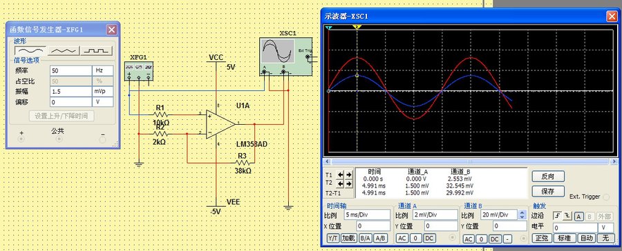

没看懂什么意思,1.5mV的时候输出是多大?运放本身的失调是多大?

lm358性能不好!在0附近的线性度实在太太太糟糕!用TL082会好很多!
R3/R2+1=20倍
38k/2k+1=20倍 楼主你电路上的反馈电阻选择有问题吧!要想20倍放大你的反馈网络计算出来根本不是20倍!

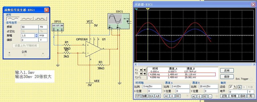

“平民”运放中OP07还算是比较好的比LM358好多了!
 楼主| 发表于 2013-3-29 09:33 | 显示全部楼层
wanjinjie 发表于 2013-3-29 09:30 static/image/common/back.gif
感谢老哥仿真,白天上班,回复的就少了,感谢各位回帖,尽量选取低价贫民运放,通过外围电路的修正达到可用效果即可,高价运放烧不起

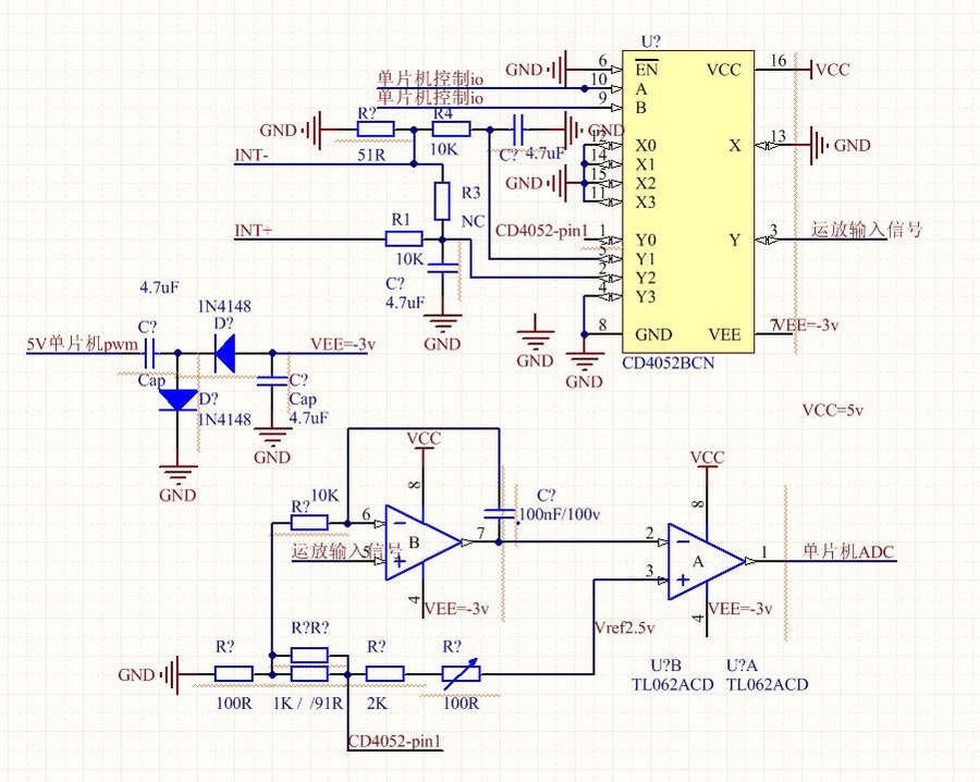

 楼主| 发表于 2013-3-29 10:07 | 显示全部楼层
lichuang1005 发表于 2013-3-29 09:33 static/image/common/back.gif
感谢老哥仿真,白天上班,回复的就少了,感谢各位回帖,尽量选取低价贫民运放,通过外围电路的修正达到可 ...
抄了一个成品100mv单片机表头的外围电路,大家帮忙分析一下
cd4052切换TL062运放的输入信号

R3/R2+1=20倍
更正,是23.5倍放大,这个是开发者设计的阻值,其实也无妨的,大概模型就是这样

不用换运放,给它点偏压就好啦
