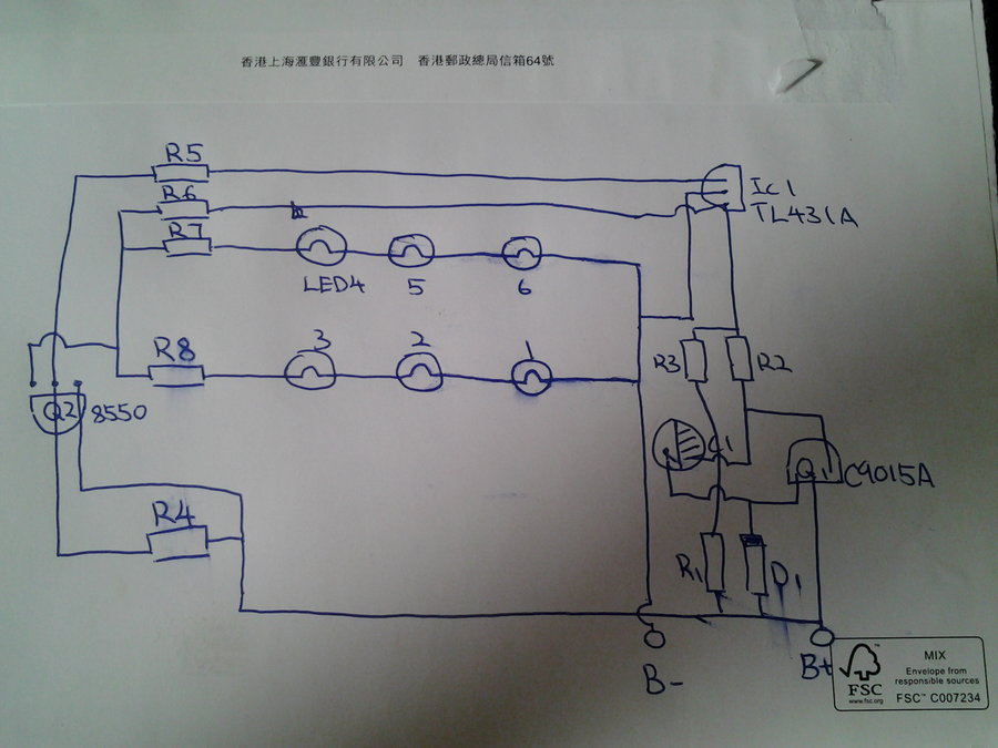

18v 6led 想請教此電路低電保護如何實現,同d1是甚麼二極管

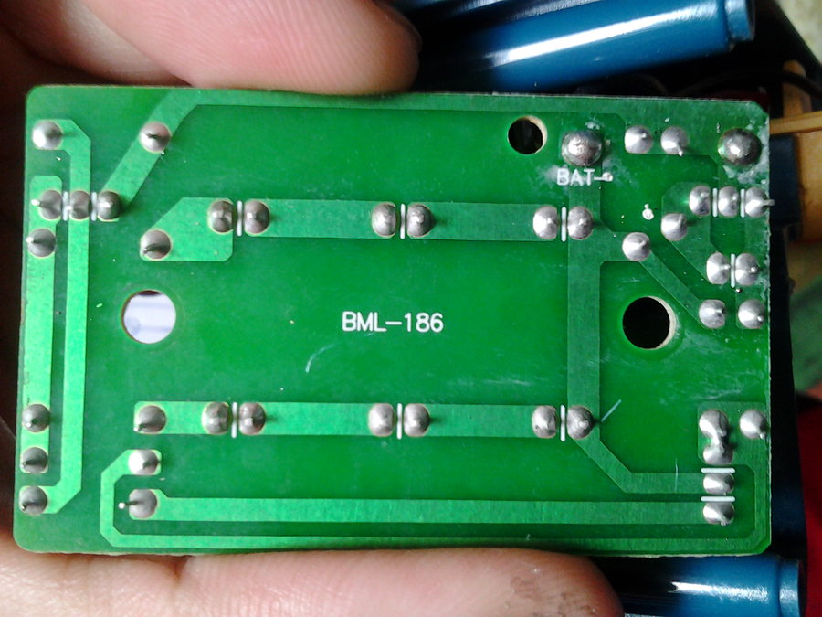

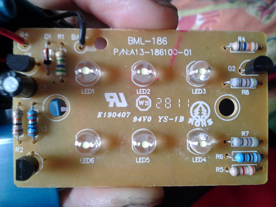

过百元的手提燈,入面好簡單,亮度一般,求改良方案

 楼主| 发表于 2013-3-29 10:39 | 显示全部楼层
沒騙你地,可百度下BML-186百元價格是唔包电池,紅m出品,想改用食人魚,但想加低電保護,電池要三百幾

像你这种塑料外壳的手电是没有办法用大功率LED灯的。
大致看了下你画的图,应该是用TL431做电压检测为基础的普通电路,没有恒流,8550只是一个电子开关,电池电压低到一定值后TL431截止,8550也截止,防止过放电,LED限流靠的是两个电阻。
