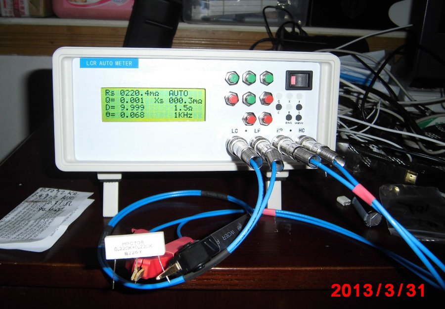

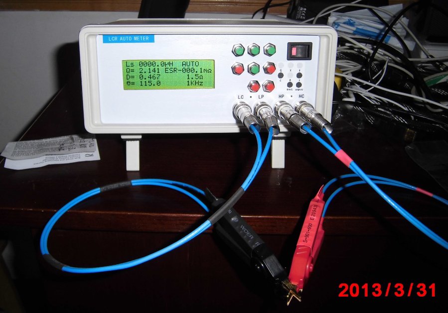

初来乍到 首发作品 献丑 望多提宝贵意见 LCR数字电桥
发表于 2013-3-31 10:23 | 显示全部楼层

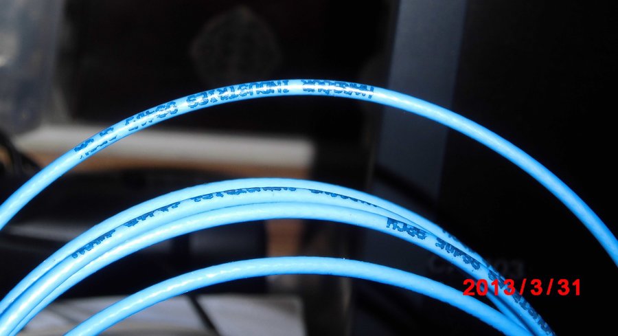

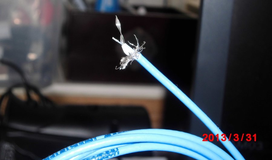

楼主追求完美,那提几个意见,(个人观点)变压器要尽量远离主板(或在两者中间加金属板隔离屏蔽)以免影响100hz档位。接口线,用等长的高频特氟龙屏蔽线(否则7.8khz100k调试麻烦,严重时影响到1khz100k的)。还有这种按钮用在模拟电路还行,在单片机电路里,软件消抖要设计的好,否则很容易出现连击。开尔文夹子线也可以考虑高频特氟龙屏蔽线。夹子用大的,不要小的(夹东西容易掉下来)。

谢谢 您的宝贵意见,考虑考虑 回头看看在完善下 ,关于 接口线用的无氧铜 解释一下 第一手上有现成的(要不还要去村里买,远啊),第二 BNC座与主板 焊位很近很近 所以链接长度不会很长,1.2的无氧铜有一定的强度焊好定位后 空间位置基本不会发生变化,这就意味着传导电阻 感抗特性及本上也不会发生变化 调校好后 稳定性应该还可以的,变压器加隔离板 考虑过 但目前手头没合时材料 设想弄块双面 裸铜PCB 隔于其间 双面接地,看看有空再弄吧 呵呵 ,谢谢大家的鼓励和交流阿

按键 实际使用没什莫问题,说明老师的软件相当不错啊

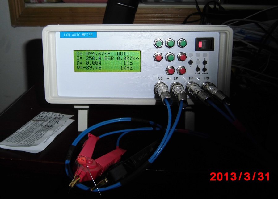

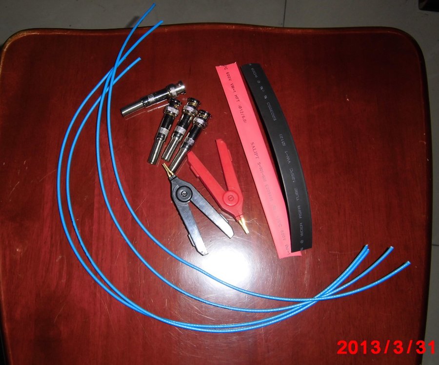

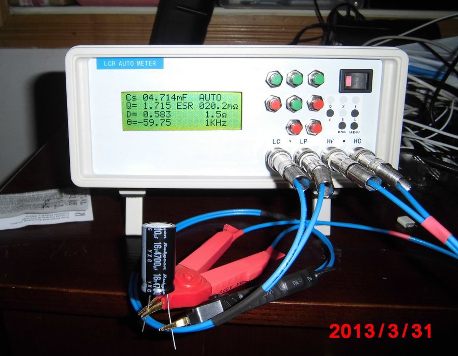

今天做了测试线 ,从朋友那里弄来点进口高频双屏蔽银线 ,做了开尔文测试线 ,随便测了点东西 表还没有调校 大家先看看 ,过两天去认识的一位老师傅那里弄几个校正电阻 精密电阻 电容哈的 回来校表 还要研究许老师的文章了
