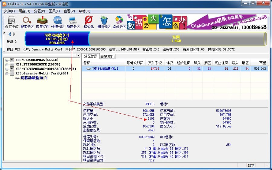

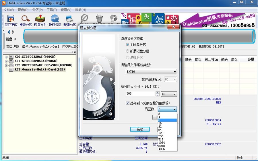

看很多狼友都没成功,现在发个详细教程吧,
首先要准备读卡器一个,推荐ssk的万能读卡器
其次一,要下载分区软件,推荐diskgenius,下载地址百度

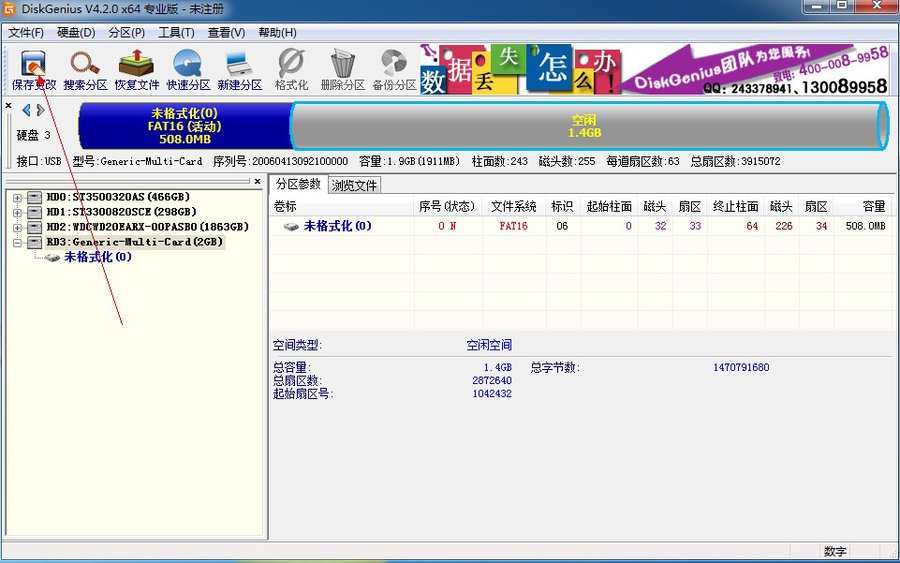

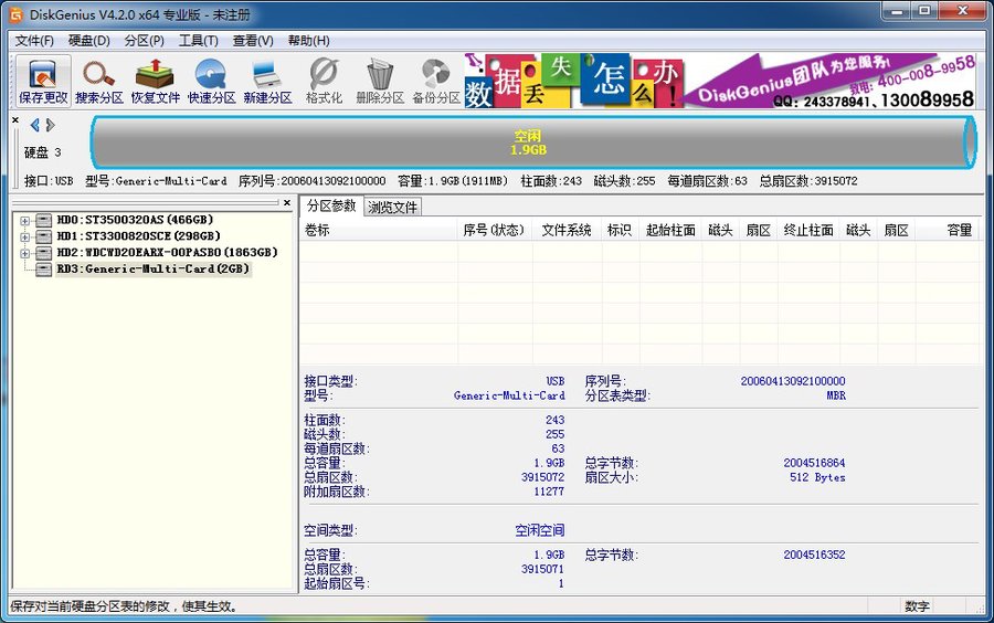

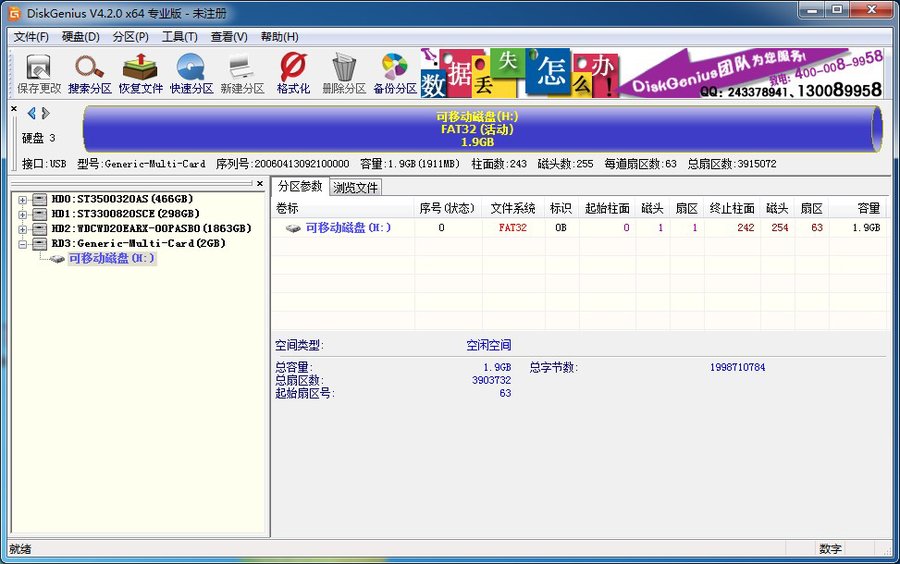

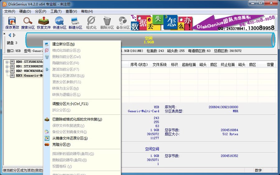

具体步骤:
    插上卡和读卡器,打开diskgenius软件,找到可移动磁盘,拿到手是fat32格式的
首先删除整个分区,然后新建一个小于512M的主分区,具体参数见下图,最后保存会
自动格式化,注意看格式化后的磁盘大小,和簇分配大小,然后插到笔记板上就OK了。
