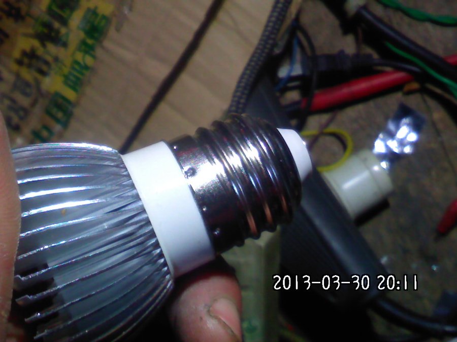

瞎折腾:看我自制的灯头机
发表于 2013-4-1 20:42 | 显示全部楼层 |阅读模式

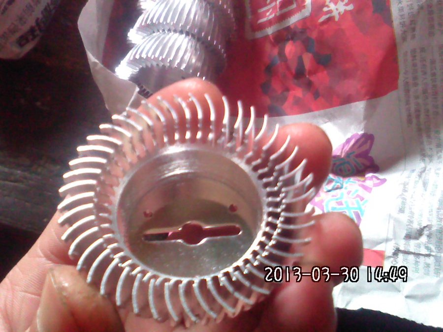

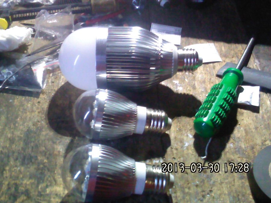

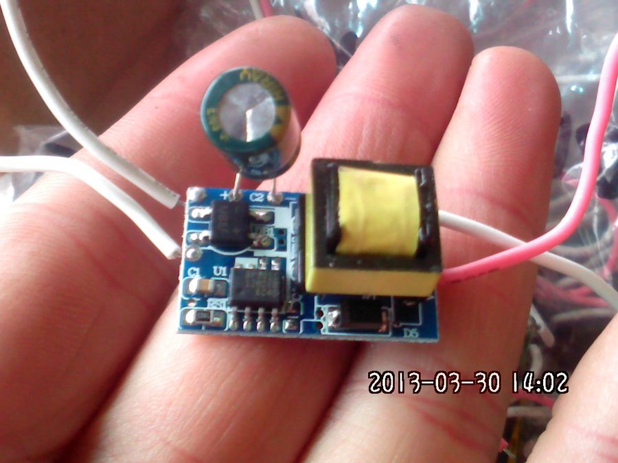

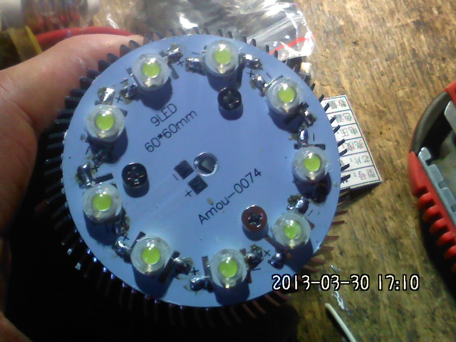

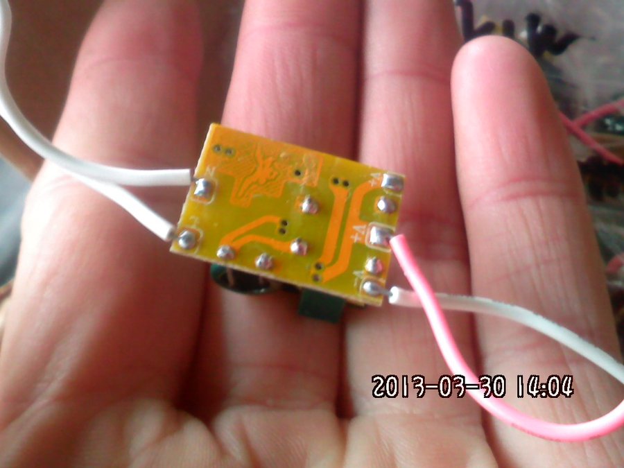

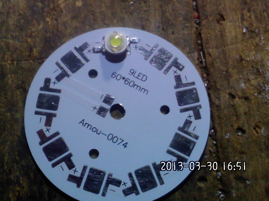

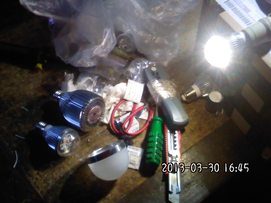

这破LED电源你要是满功率用最好给功率管焊一片足够大又能放进壳子里的紫铜板做散热黄铜也行!还有在220V进线处串一只1A的保险!
 楼主| 发表于 2013-4-1 20:49 | 显示全部楼层
3瓦的合十几块一套了

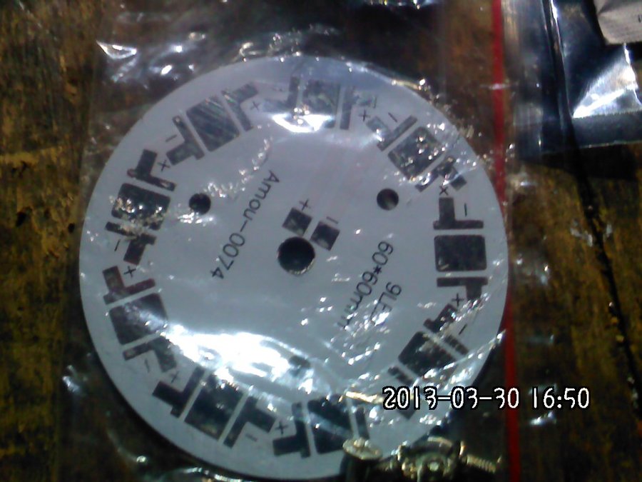

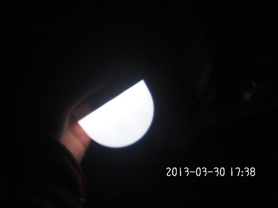

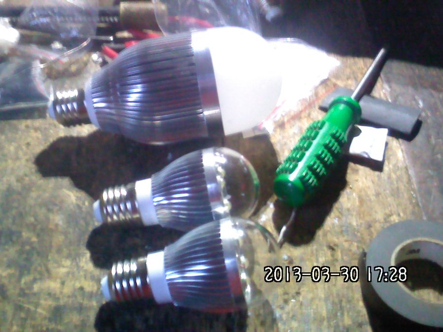

还有这种1W的LED颗粒亮度并不是很理想!最好用0.3W左右的LED串并联!这样相同功率下亮度要高很多

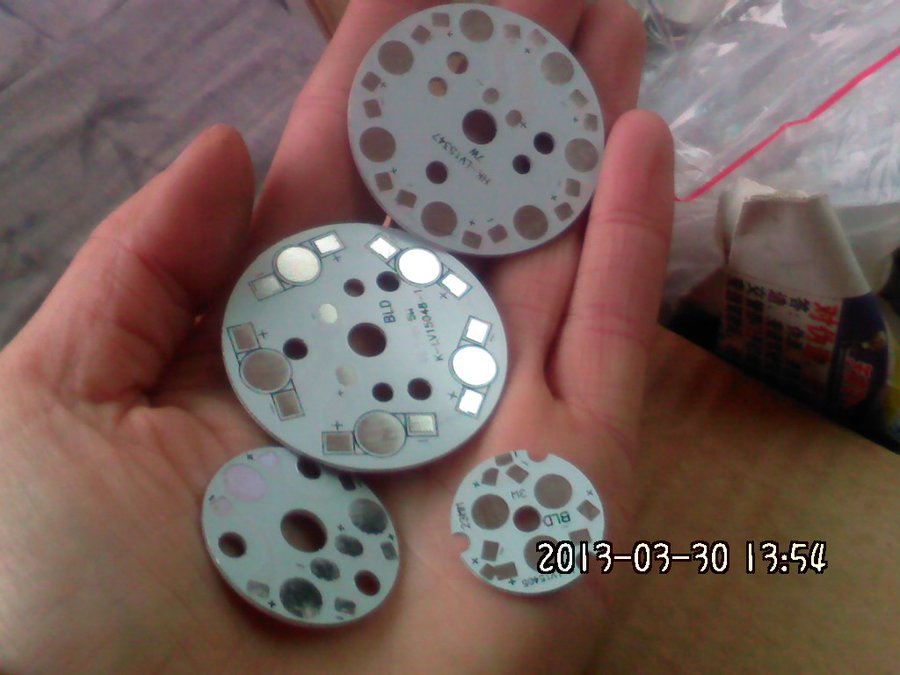

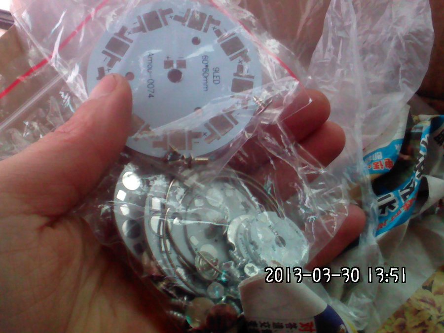

这个7W和9W的套件合多少钱 ?

7瓦的快30,9瓦的快40
价格超过一乐的成品了。  发表于 2013-4-2 09:27
