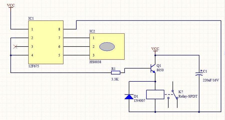

     看到了一个自学习型的红外遥控开关,通过学习可以用任意遥控器控制通断,对控制一些电器非常实用,而且电路简单。把电路图传上来了,寻找高手看能不能编写程序。
原理图
原理图
单片机用的是12F675,普通的红外接收头,5V供电。
下面是设置说明:
设置方法:
1、学习遥控编码: 按遥控器任意按键不要松开
    ↓(25秒后遥控开关将切换一次开关状态)
松开遥控器
↓(1秒后遥控开关将切换一次开关状态)
按下要学习的按钮
遥控开关切换一次开关状态,学习完成
2、设置工作状态
设置为上电关闭状态:
按遥控器任意按键不要松开
不要松开遥控器按键
↓(5秒后遥控开关将切换一次开关状态)
松开遥控器,设置为上电关闭方式
设置为上电接通状态:
按遥控器任意按键不要松开
不要松开遥控器按键
↓(5秒后遥控开关将切换一次开关状态)
不要松开遥控器按键
↓(5秒后遥控开关将切换一次开关状态)
松开遥控器,设置为上电接通方式
设置为恢复断电前状态:
按遥控器任意按键不要松开
不要松开遥控器按键
↓(5秒后遥控开关将切换一次开关状态)
不要松开遥控器按键
↓(5秒后遥控开关将切换一次开关状态)
不要松开遥控器按键
↓(5秒后遥控开关将切换一次开关状态)
松开遥控器,设置为恢复断电前状态

发表于 2013-4-2 11:47 | 显示全部楼层
这个是PIC的单片机,把解码出来的值存到内部EEPROM里边应该是这样的,下次就可以做为判断的依据了
 楼主| 发表于 2013-4-2 13:01 | 显示全部楼层
xfdr0805 发表于 2013-4-2 11:47 static/image/common/back.gif
解码不了,编程器读不出数据
发表于 2013-4-2 13:42 | 显示全部楼层
yunfei18 发表于 2013-4-2 13:01 static/image/common/back.gif
解码不了,编程器读不出数据
我说的是写程序的思路而已,程序应该是加密了
