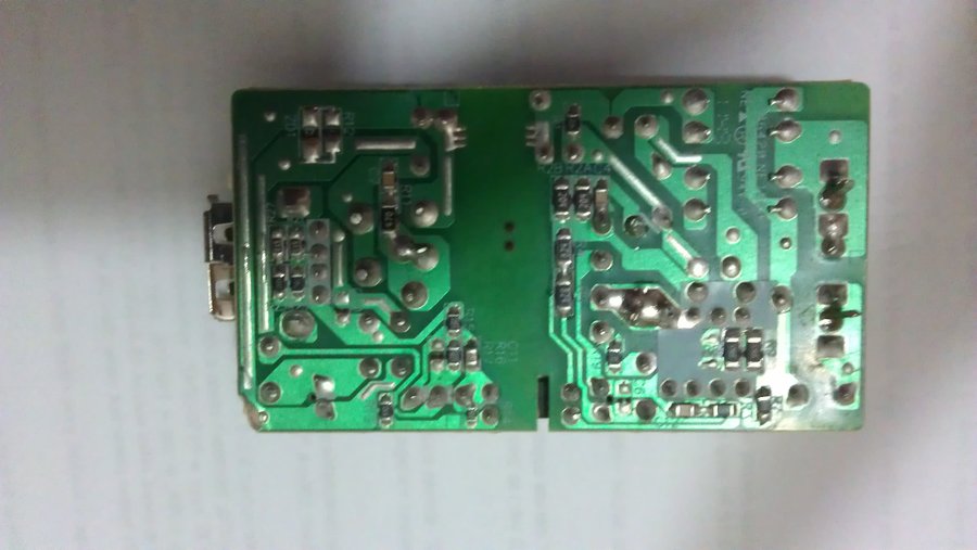

USB充电器。这款是5V2.1A的。设计用来充智能手机的锂电池。
现小的已知锂电池的标压应在3.7V。限压在4.1-4.3之间。
那按照电流的基础定律。倘若,锂电池的容量是 1400mAh,所有条件不变的情况下,应能在少于一个小时之内充满。如果是,2100mAh的话,那应该就是一小时了。
我之前用的那款三星手机,锂电池是写着1500mAh(5.55Wh)。用下图之5V2.1A充电器,的确能在少于1小时内充满。
但问题来了,我用了其他手机测试。
HTC Sensation XE ,锂电池标明是1730mAH 6.4wH,就不知何故,却要用上4小时才能充满。
有大大知道原因吗?乞求解一下。
发表于 2013-4-4 02:10 | 显示全部楼层
G14
为了保护电池usb自动限流500ma
市电充电 900ma,后期基本上在500ma左右!
可以安装Battery Monitor widget查看!
判别方式是如usb d+ d- 短接则为市电!
客官来玩啊。
 楼主| 发表于 2013-4-4 02:30 | 显示全部楼层
72hour 发表于 2013-4-4 02:10 static/image/common/back.gif
G14
为了保护电池usb自动限流500ma
下载了呀。就是在下载了,那个widget显示从0 -5% 充起,要用上 4个多小时。
限流那件事,我也有听闻,只是不太明白。
那么充电器显示的A数,其实亦只是最大供电流数吧?那有什么意思呢?因为如图示这款是属意UNIVERSAL的。就是设计成能充所有的智能电话。那会不会是,如果是custommade的话,就能满足充电器上所示之最大电流值?
那如是次例子,锂电池容量在1730mAH,限流500mA,那倒是合理了……
发表于 2013-4-4 05:41 | 显示全部楼层
注意下叫法,不要随大流,不要管售货员怎么讲,他们不一定懂。
图片上的这个,只能叫“电源”,不能叫“充电器”
发表于 2013-4-4 06:27 | 显示全部楼层
这个电源2A电流够呛能达到。
发表于 2013-4-4 07:55 | 显示全部楼层
楼主搞混了概念了。
电源电流跟充电电流不是等同的。。
发表于 2013-4-4 08:19 | 显示全部楼层
充电的快慢,是由手机上的充电电路控制的,旅充只是给手机提供了输入电源。
发表于 2013-4-4 12:28 | 显示全部楼层
诺基亚手机充电电流则在1A左右,过流提示不能充电,并停止充电;
发表于 2013-4-4 23:53 | 显示全部楼层
手机控制电流大部分不会超过1A,而且是线性的,随着冲会慢慢下降,最终也就是平均下来500~700mA的样子~所以你弄再大电源也没用,还不如弄个小巧的例如苹果绿点还更方便~
 楼主| 发表于 2013-4-5 00:03 | 显示全部楼层
snoopy8008 发表于 2013-4-4 05:41 static/image/common/back.gif
图片上的这个,只能叫“电源”,不能叫“充 ...
大大,这个是我司的产品那惨了,我一直以来都误解了
但可否简要的解释下,其实「电源」与「充电器」有什么区别呢?
