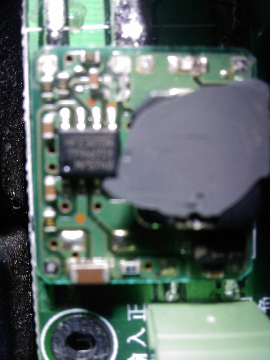

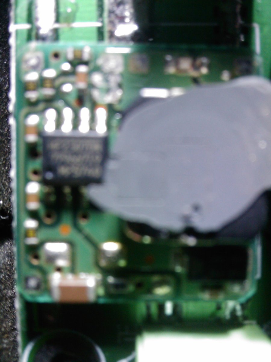

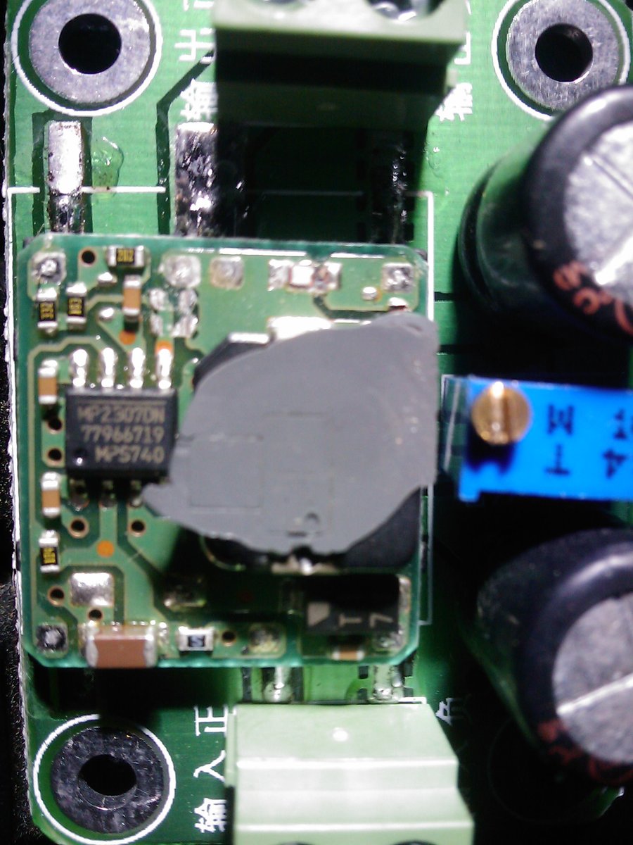

刚买的3r33成品板,只能在1.22v到2.14v之间调节,怎么回事啊?输入是12v,应该不是模块坏,因为同着买的另一快也一样,怎么回事啊?接不接负载都一样
望高手解答,谢谢!
上图、
发表于 2013-4-4 23:41 | 显示全部楼层
233422z9iy78tii20jgge8.jpg.thumb.jpg 貌似红圈处要短接。。。。

发表于 2013-4-5 01:43 | 显示全部楼层
大图是大图可不能算高清。。。在论坛搜索下:3R33试试。。
发表于 2013-4-5 08:46 | 显示全部楼层
可调得用203才行,103就这个范围
发表于 2013-4-5 08:57 | 显示全部楼层
楼上正解!!!!!
求打赏
发表于 2013-4-5 09:34 | 显示全部楼层
可调应该使用204,最起码也得104
发表于 2013-4-5 09:51 | 显示全部楼层
10k   人家是200K
