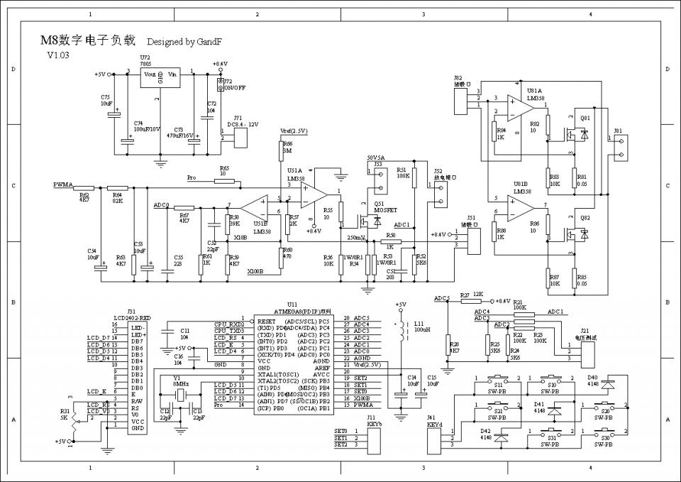

谁知道扩展单元是怎样进行电流采样的那
发表于 2010-2-19 14:40 | 显示全部楼层
r54采样 =》U51B放大 =》ADC0
 楼主| 发表于 2010-2-20 23:16 | 显示全部楼层
我的意思是扩展单元的电流是怎么进入单片机进行计算的呢
发表于 2010-2-21 14:21 | 显示全部楼层
还是那个采样电阻,或者精确的说,那些分流MOS导通Rds也算
 楼主| 发表于 2010-2-23 15:58 | 显示全部楼层
楼上,也许我没有说清楚。我的意思是扩展单元电流在M8中如何计算?是不是还要进行电流采样再用程序在内部相加
发表于 2010-2-24 11:11 | 显示全部楼层
扩展板不改变实际电流的,只是增加了mos的散热面积,这样能承受更大的耗散功率
这样你能设定更大的电流
一个mos也能设定大电流,只是因为散热问题可能罢工
我前段时间也研究扩展板,所以特地向熊请教的
我在熊那团的负载没扩展板,正想在一乐的这再买一套有扩展板的
 楼主| 发表于 2010-2-24 12:34 | 显示全部楼层
谢谢楼上的回复,不知道能加好友吗,我的QQ346302667还有能告诉熊的联系方式吗?我上面的意思是外加扩展板后PWM提供基准电压图上只对主电路进行电流采样其外扩板电流没进行电流采样,M8如何处理外扩板的电流呢比方说主电路设定恒流2A外扩板4路则总放电电流10A右图中只对主电路的2A进行采样计算假设放电1小时则只计算了2Ah剩下的8Ah怎么办
