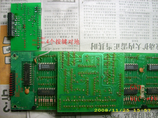

屏接口定义

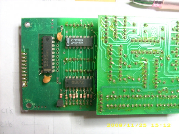

原来屏接口
原来屏接口
改改接口和按键说明
改改接口和按键说明

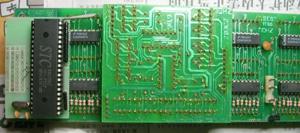

改过屏插口的单片机板安装
改过屏插口的单片机板安装

“偷工减料”?只有照片
沈兄您好:
    谢谢您的照片!
    您能否相对详细地说明一二:
    譬如,其中的“H.CLK”、“H.R”和“L.CLK、L.R”之间,有什么不同的定义?驱动它们有什么要求?
    譬如,为什么只有“L.STB”、没有“H.STB”?同时,“L.STB”的定义和要求,又是什么?
    谢谢先!

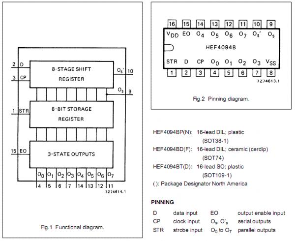

发表于 2008-11-26 12:36 | 显示全部楼层
猜测,
H.CLK   H是行的意思, CLK是串行的时钟
H.R       H 是行
L.R       L 列   R不知道,看定义应该是串行数据输入端.
发个data的截图说明下
STR为高,则输出到8位端口.
行的STR直接接正,直接输出.列的话,在串行移位的时候可以置STR为0关闭输出,防止鬼影??
有个程序参照着看一下就好了.
譬如,其中的“H.CLK”、“H.R”和“L.CLK、L.R”之间,有什么不同的定义?驱动它们有什么要求? 譬如,为什么只有“L.STB”、没有“H.STB”?同时,“L.STB”的定义和要求,又是什么?
 楼主| 发表于 2008-11-26 13:21 | 显示全部楼层
可以点亮的测试程序正在整理中,稍后会发给需要的朋友。
发表于 2008-11-29 14:17 | 显示全部楼层
用avr的mega48测试点亮了.顺便测试了硬件的移位,只能往左移.

贴个上面mega48的程序对应的电路图. 用proteus仿真的, 硬件SPI仿真一直出错.后来点阵到了就直接用实物调试了.
把它写到51上试试..
4094.pdf
39.15 KB, 下载次数: 321, 下载积分: 一乐金币 -1
