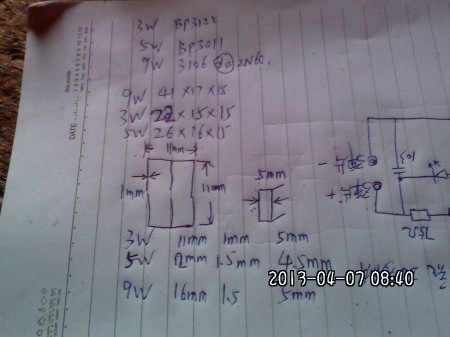

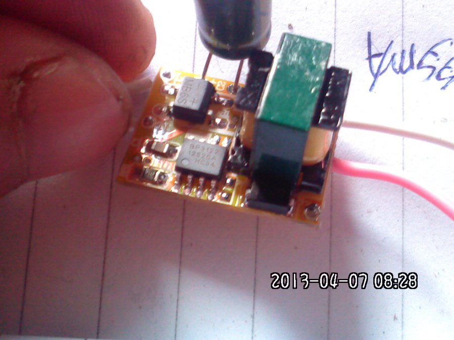

开关变压器好迷你,担心能不能长时间使用啊?会不会烧了?
3W
使用BP3121芯片
开关变压器尺寸(单位毫米,下同):
11×11×1×5
整板尺寸,不含引线
22×15×15
5W
使用BP3011芯片
开关变压器尺寸:
12×12×1.5×4.5
整板尺寸,不含引线
26×16×15
9W
使用3106加场效应管2N60
开关变压器尺寸:
16×16×1.5×5
整板尺寸,不含引线
41×117×15

应该用的是EE10磁芯。

直接度娘就有了,国产的芯片,难伺候,以前厂里修电源的时候用的是BP3102的方案,30%多的返修率。把老板愁的。虽然IC便宜。虽然坏的IC可以免费换新的,再也不敢用了,把客户都整惨了。动不动就炸了。

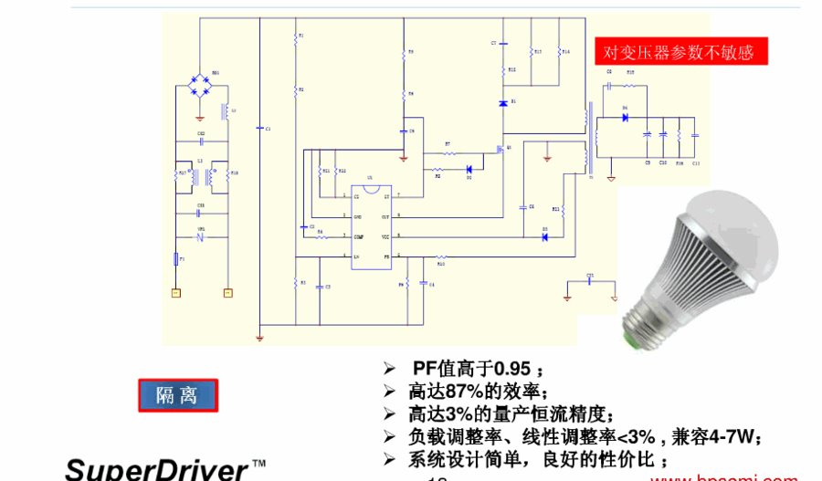

武汉优太UNITECH PTM税务数据录入机,换STC的8脚的单片机芯片若干个。
电路真简单啊,越来越简单了,
BP3122__晶丰.pdf
440.1 KB, 下载次数: 233, 下载积分: 一乐金币 -1

啊,这可不行。找好的,不省那一点钱。
