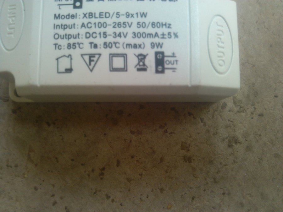

刚买的LED灯,装上用了几天驱动电源烧坏了,电源不知道怎么配置,新手....求人解答
图片中的参数5-9x1W
DC15-34
最底的9W是指这个驱动去是9W?
以上1-2是什么意思
那么我购买时应该买一样参数,还是其它参数呢
电源太差无开几次就坏
发表于 2013-4-7 14:43 | 显示全部楼层
5至9只1W的LED串联。
单个1W的LED一般 用恒流300mA驱动,每个压降3.xV,明白了吗?
合计是7对串 联 起来  发表于 2013-4-7 15:10
那怎么买,直接买9W?,数过是14颗LED,俩颗一串  发表于 2013-4-7 15:09
发表于 2013-4-7 14:47 | 显示全部楼层
看样子是最大9W,国货个人感觉用到2/3功率已经不错了,
发表于 2013-4-7 15:13 | 显示全部楼层
Re:
只能买那种一路串联的,个数5~9个的灯板
发表于 2013-4-7 17:23 | 显示全部楼层
这个电源是驱动5-9只1WLED串联的。
发表于 2013-4-7 20:14 | 显示全部楼层
以前就说过了这种国产小厂做的电源开光管必须给他焊上一个足够大的紫铜或者黄铜的散热器
发表于 2013-4-7 22:22 | 显示全部楼层
那你的是5630一类的LED,是7串两并的,等于7颗一瓦的灯珠,你买那种4-7瓦的或者6-10瓦的都可以用的,记得线不要接错。
发表于 2013-4-7 22:39 | 显示全部楼层
买电压范围是15-24V,恒流是300ma的电源。
