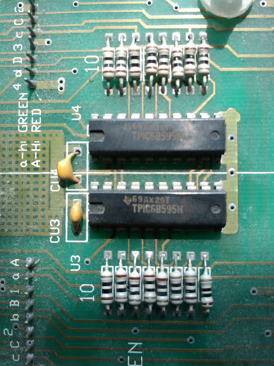

几年前在论坛沈老师那里买的,最近想研究下啊,发现资料都没有了,那位大神能帮忙找一下么

发表于 2013-4-8 14:15 | 显示全部楼层
看样子一边是数据,串进,一边是16选一,占好多IO口

好像还有一个贴子,把这个板上的三极管全换掉了,但那个贴子俺也找不着了。
 楼主| 发表于 2013-4-8 14:35 | 显示全部楼层
759755401 发表于 2013-4-8 14:15 static/image/common/back.gif
用74hc245连接一下应该能省下很多吧
 楼主| 发表于 2013-4-8 14:36 | 显示全部楼层
199003326 发表于 2013-4-8 14:29 static/image/common/back.gif
https://www.yleee.com.cn/forum.php?mod=viewthread&tid=538
就是这个,太感谢了
发表于 2013-4-8 16:23 | 显示全部楼层
这个是6B595的,好东西啊,以前都是74HC595加驱动做
发表于 2013-4-8 16:34 | 显示全部楼层
找两片移位寄存器,比如595 去驱动那些三极管,就能把IO省下来了
