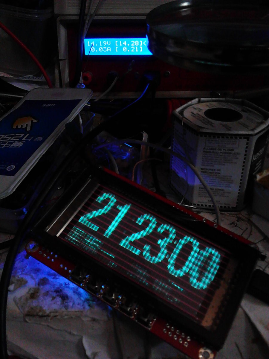

电源没问题的,前一天都一切正常啊,应该不是三极管问题,灯丝咋看我还真不会
我灯丝直接量的F1或F2得到的啊,不过是用直流直接打的,其实应该是正弦波交流。
你说会突然一亮,然后灭,感觉还真有可能是灯丝电压有问题咧。
看看原理图,那些东西和灯丝电压直接有关系,重点排查。
我感觉这个东西挺不容易坏的,就是怕拆机的时候有些器件内伤了比较麻烦。

我昨晚其实查了灯丝电路的,测量有263khz的交流电(无法测出数值),昨天都开始在拆了,要不今天晚上再用示波器测下灯丝电压看,昨天晚上发现关机后,再加电源,要它亮到能看到,电压要越调越高,现在都到15v才行了,问题就怪在关了显示过会开就会正常亮下(电压调到8v也是这样),会不会是开的瞬间,高压到70v,所以亮下呢?如果是这样,那就还是屏的问题。灯丝在哪个位置,请教下,回去看看灯丝红不红,谢谢了,您真热心,都回了这么多次了,我自己都放弃了,呵呵。补个昨晚的图: IMG.jpg
这个图片来看,灯丝已经很明显了,且电压似乎已经超标了,就是横向一条条的那个,像电炉丝一样的。 老唐板子上有丝印F1,F2的地方就可以量得。  发表于 2013-4-9 13:00
 楼主| 发表于 2013-4-9 13:09 | 显示全部楼层
那就是屏已经坏了吧?灯丝也亮了,高压也到了,屏依旧暗,那还是拆了换个吧,另外上面电压供电已经到了14.28V了,这时候高压估计在55v以上了。或许屏在那次短路中就已经损坏了。

已经解决!晚上用示波器测了下海没拆的原板,发现灯丝电压峰值是0.5Vpp,交流200khz,作为参考值。回头测有问题的板子的时候忽然发现示波器地线一挨到灯丝的一脚,马上显示就正常!地线悬空,示波器探头去测,没有显示,但可以测到电压是0.4Vpp,260khz,关机仔细查灯丝回路,却是正常的,试用一个2k欧的电阻,接到灯丝任一脚和地间,就完全正常了,打算就这么用了,应该没什么问题吧,可是,这个的原因是什么呢?思不得其解!哈哈,管他呢,能亮就行!
发表于 2013-4-9 21:55 | 显示全部楼层
凭我的经验,VFD屏没有坏!还是外围电路的问题,对照老唐的电路图仔细查一下吧,一般来说:Vh 不应高过43V,高了VFD里的IC很容易坏。你换个电源试试,有时电源不好也出莫名其妙的故障,我就遇到过电源不良引起VFD抽风。
发表于 2013-4-9 21:58 | 显示全部楼层
给VFD灯丝提供对地偏压的那个6V稳压管挂了吧。
发表于 2013-4-9 22:13 | 显示全部楼层
1ylh 发表于 2013-4-9 21:39 static/image/common/back.gif
已经解决!晚上用示波器测了下海没拆的原板,发现灯丝电压峰值是0.5Vpp,交流200khz,作为参考值。回头测有 ...
灯丝中心抽头的那个6V稳压管开路了。
