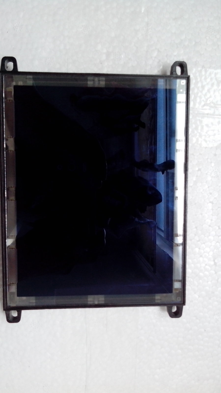

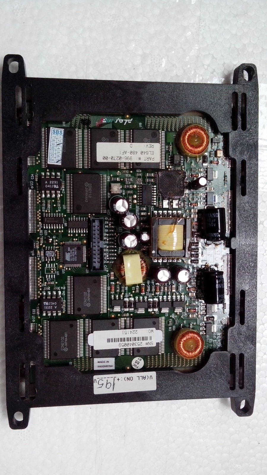

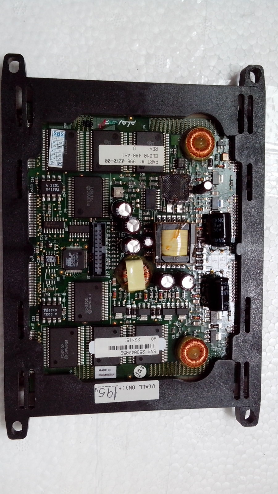

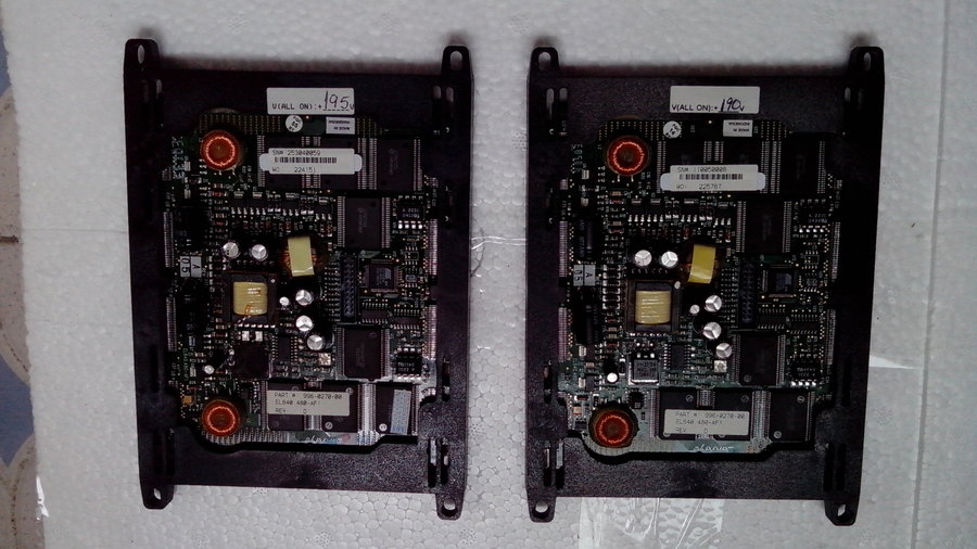

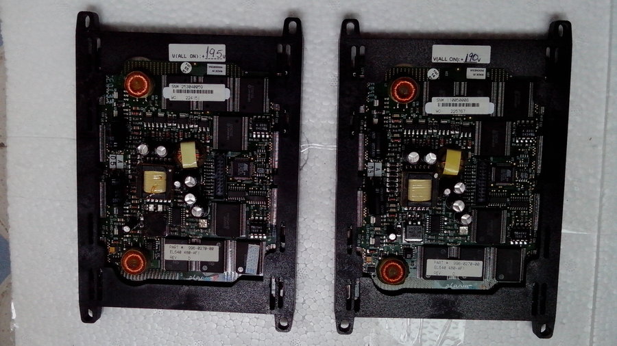

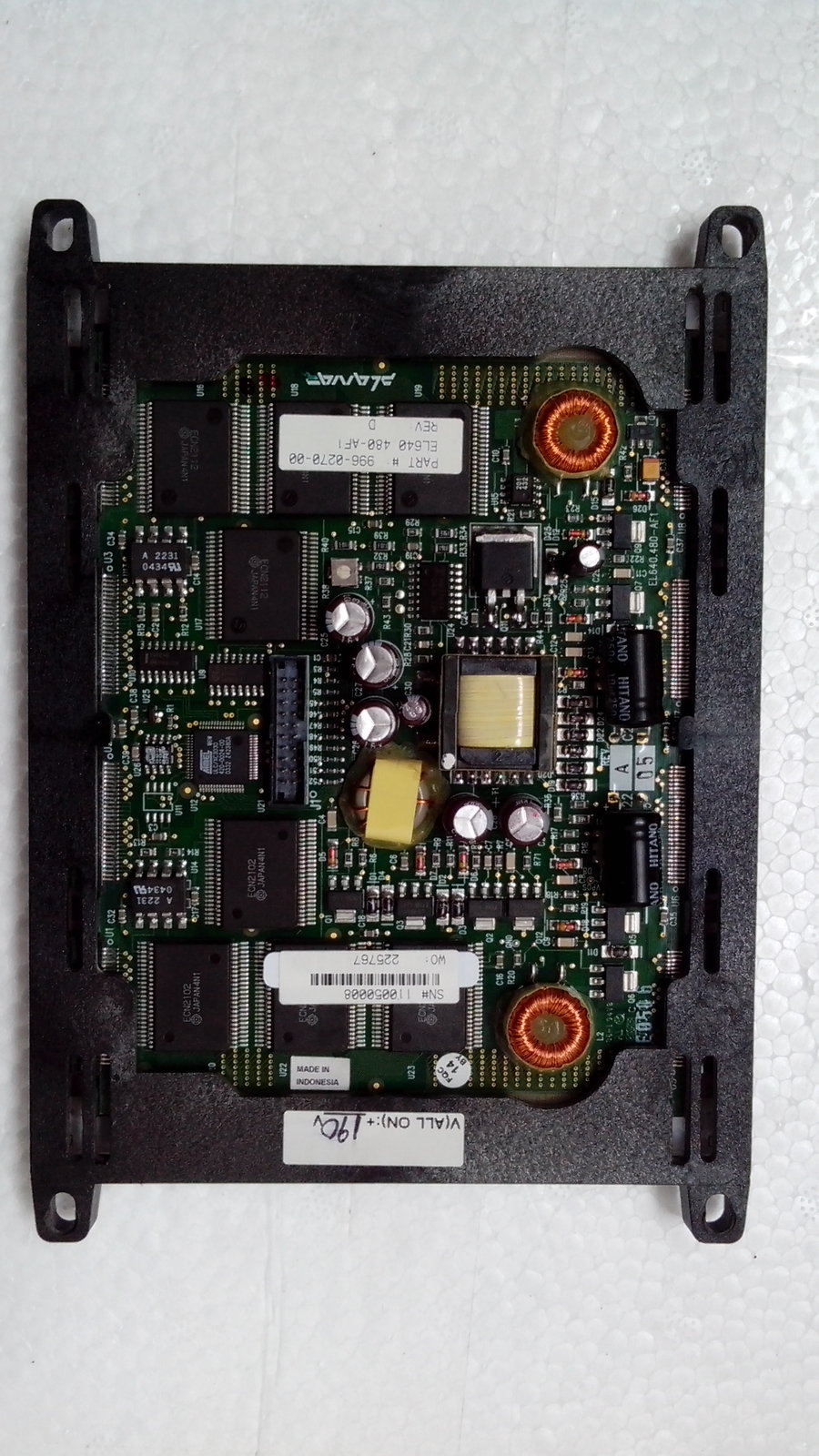

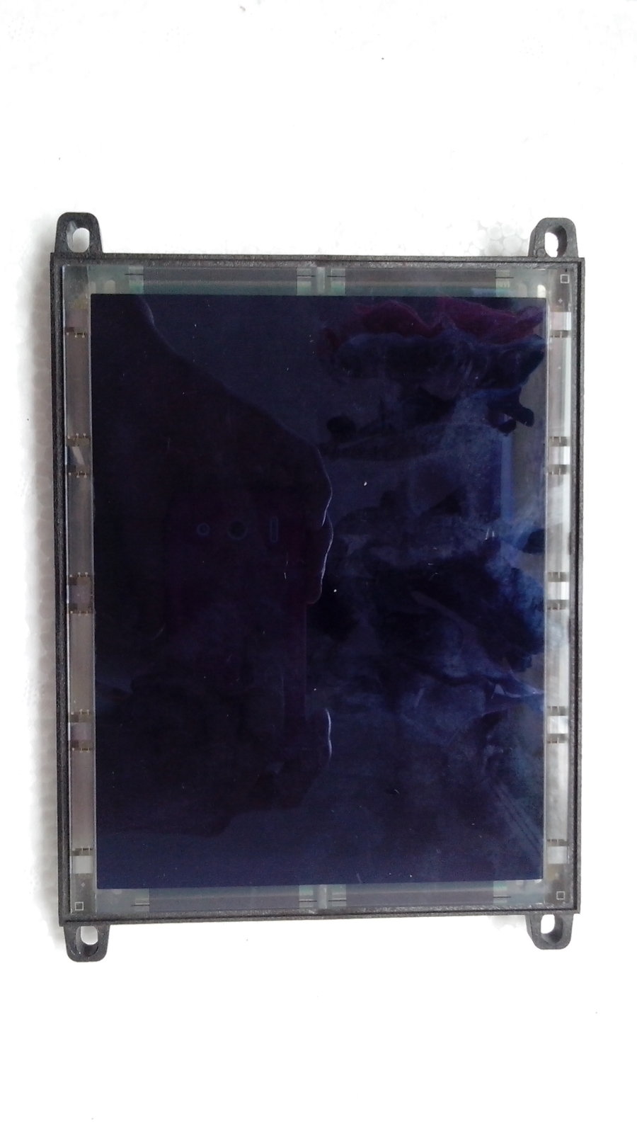

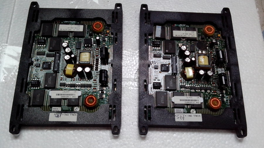

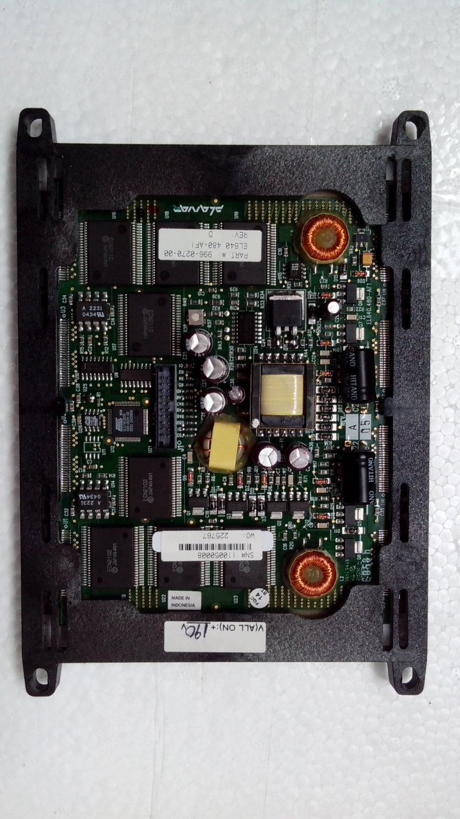

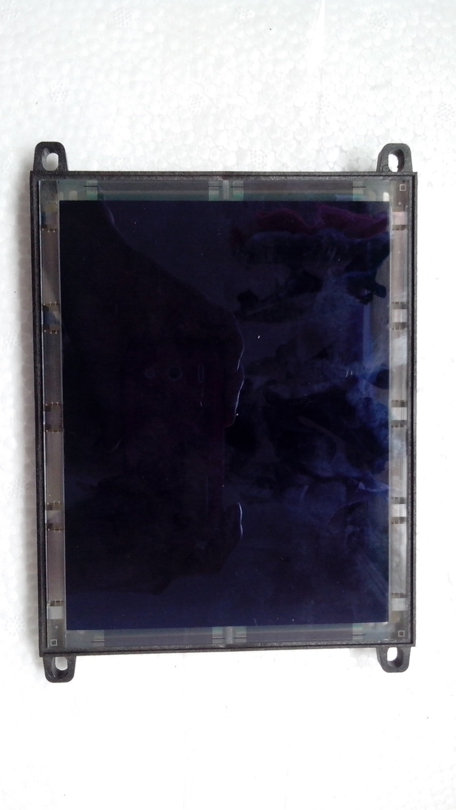

这是什么屏,背光电压要求这么高
发表于 2013-4-13 14:35 | 显示全部楼层
等离子或者EL
发表于 2013-4-13 14:44 | 显示全部楼层
莫非是,等离子屏????
发表于 2013-4-13 14:48 | 显示全部楼层
貌似就是等离子屏。。。上次谁点亮过呢。。。橘红色的很漂亮。
发表于 2013-4-13 15:21 | 显示全部楼层
等离子屏吧,老哥要出么??
发表于 2013-4-13 15:25 | 显示全部楼层
这个是Planar出的EL低温工控屏,颜色橘黄色,分辨率640x480。
背面的标识电压是指板上的高压,每片不一样,出厂会单独测试。内置DC-DC升压电路,通常DC5V/12V即可驱动。主动发光屏,不需要背光。
发表于 2013-4-13 15:27 | 显示全部楼层
AF1后缀是此系列的标准屏,AG是防眩目处理,ET比较牛,是宽温+可调亮度。
