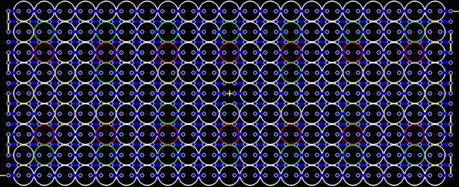

最近用手里的高亮草帽做了一个多串大功率LED灯,完成后觉得色温偏高,光色有点偏蓝,显色性也不好
因为灯珠色温已经定型无法改变,于是加入一定比例的红绿黄灯珠,可以把光色调节到理想的状态
如下图,红绿黄灯约占总数的1/4,白灯约占3/4,目前是比较正的白光,显色性也明显改善
如果想再偏暖些,可以适当加大彩灯珠的比例
 楼主| 发表于 2013-4-14 09:32 | 显示全部楼层
红绿黄灯可1:1:1配置
红绿灯需2-3个一组紧贴安装,尽量避免在灯罩上产生独自的红绿光斑

发表于 2013-4-14 09:50 | 显示全部楼层
是草帽管吗?排列这么密,不知道会不会有散热的问题?
 楼主| 发表于 2013-4-14 09:53 | 显示全部楼层
zzy9903 发表于 2013-4-14 09:50 static/image/common/back.gif
排列紧密还不是最主要问题,最影响散热的是中间区域的空气没有流通渠道而产生热量积聚,即使分散布置这个问题仍然突出
所以我每四个灯中间的空隙都打了2mm的孔,保证每个灯珠四周都有通风孔,这一块板上就打了160个孔,这样比单纯分散布置的散热还要好些
另外,为减小光衰,我把电流降到了15mA,发热也小很多

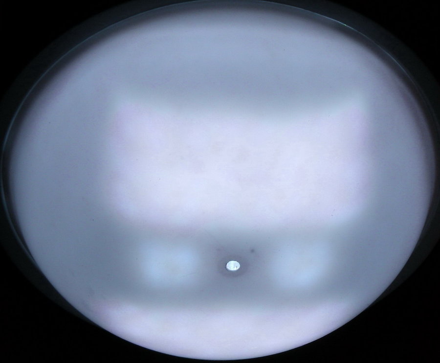

 楼主| 发表于 2013-4-14 12:12 | 显示全部楼层
比较一下光色的区别
中间2小块光斑就是未经调色的白色LED,明显偏蓝
两侧大的就是我楼顶经过调色的主灯板,基本正白
