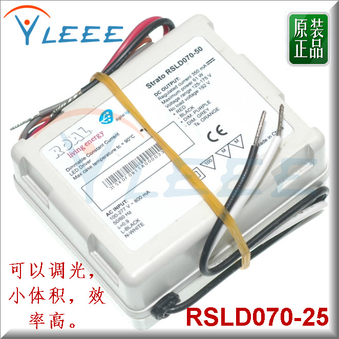

步入正题,咱国内的家用电器的电线的颜色一般都要严格按照国际标准来进行的,一般蓝色和棕色的线,通常用在100V-240V的交流(AC)电源线上,棕色是火线(L),蓝色是零线(N),红色和黑线的线,通常用直流(DC)的电源线上,红色正极(+),黑色负极(-)。
当然,也有国外的电器的交流电源线的颜色跟咱国内的不同,它的交流输入用的电源线是使用白色和黑色来区分,在这里,黑色被定义为输入火线(L),白色被定义为输入零线(N),但不管是什么颜色的电源线,通常都会在上面标注定义的,以厂家的标识来识别才是正道,在厂家没有标识的情况下才使用习惯性的定义来区分,如图1。
http://img01.taobaocdn.com/imgextra/i1/38674852/T2_fPyXbNaXXXXXXXX_!!38674852.jpg
图2.
图2是一个国内常见的典型的开关电源,咱先不说开关电源为何物,简单说它是一个电器,通常左边是输入端,接交流(AC)220V的家用电上,右边是输出端,接灯泡或者相适应的电器上。通常输入端接交流(AC)220V的是高压,会电死人的,而通常输出端的电压有高低之分,低于直流(DC)36V的,属于安全的电压,一般不会电死人,但高于36V就需要小心翼翼做好绝缘防护措施了。

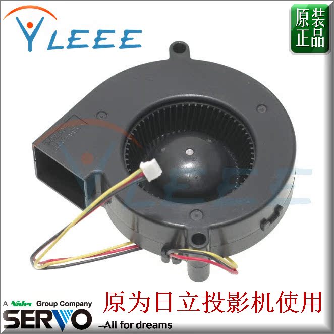

接下来咱说一个常见的直流(DC)12V风扇的电源线的定义。
http://img01.taobaocdn.com/imgextra/i1/38674852/T21da_XcpXXXXXXXXX_!!38674852.jpg
上面图中一共3根电源线,分红色,黑色和黄色,这是一个典型的3线式涡轮风扇,或者叫做鼓风机,具体叫什么风扇或风机,这里不讨论,咱说这3根电源线的定义,有了前面的介绍,相信你一眼就可以看出红色和黑色就是直流(DC)输入用的电源线了,红色是+,黑色是-,而黄色,就是测速用的功能线了,只有4线式的风扇才具有调速的功能,3线式的目前还没有见到过,当然,你直接改变输入电压来改变风速的不算有调速功能的风扇。
