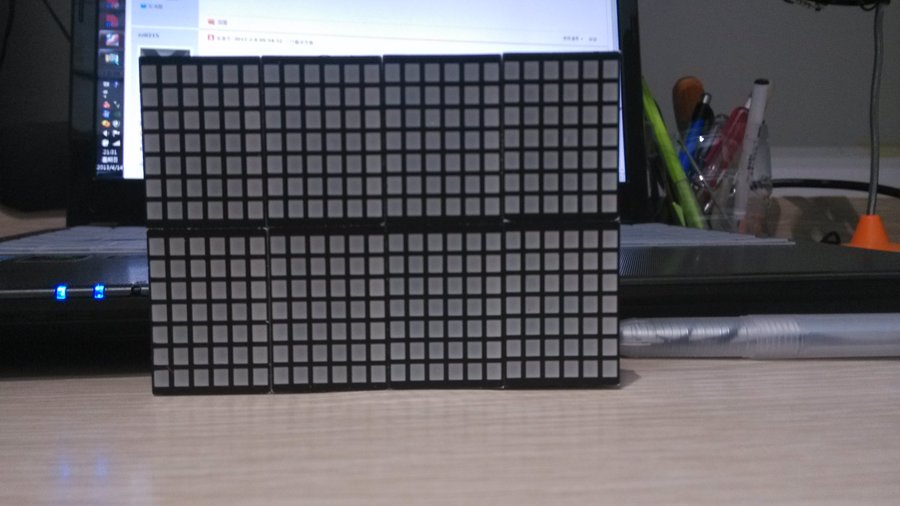

这个点阵是不是就是这个样 亮度不均匀啊
发表于 2013-4-14 22:08 | 显示全部楼层 |阅读模式
亮度不均匀啊
亮度不均匀啊
亮度不均匀啊
亮度不均匀啊
发表于 2013-4-14 22:12 | 显示全部楼层
要么时序有问题,要么LED太烂!~
点的亮度会变化 不?
 楼主| 发表于 2013-4-14 22:14 | 显示全部楼层
对了  1302   有一次 发热  有味   我程序还没加进去啊   管脚也没错   不过后来就没事了   奇怪了……
呵呵,1302是比较耐烧的。 我遇到过,在间隔比较短的情况下连续拔电、上电,或在正常通电时,按照1302的备电,都可能会出现。不过,断电后等一会儿又好了。  发表于 2013-4-15 09:14
发表于 2013-4-14 22:16 | 显示全部楼层
买到不良品了
好像用点扫描的方式就没有这问题了。
 楼主| 发表于 2013-4-14 22:17 | 显示全部楼层
40560335 发表于 2013-4-14 22:12 static/image/common/back.gif
要么时序有问题,要么LED太烂!~
这个是论坛老沈老师以前卖的库存货    我的驱动是  行三极管 列595   程序上来说都是一样的  应该是点阵的问题
发表于 2013-4-14 22:22 | 显示全部楼层
很明显,程序问题~~
发表于 2013-4-14 22:25 | 显示全部楼层
恒流单独点几个不就清楚了么
发表于 2013-4-14 22:28 | 显示全部楼层
同一行中点越少越亮,说明是驱动力不足,电流一大电压就损失在驱动管上了。
如果硬件不能改动的话就改下扫描软件,点少的就延时短一点。
