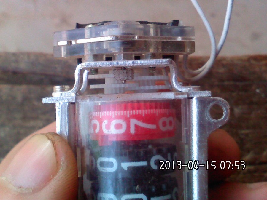

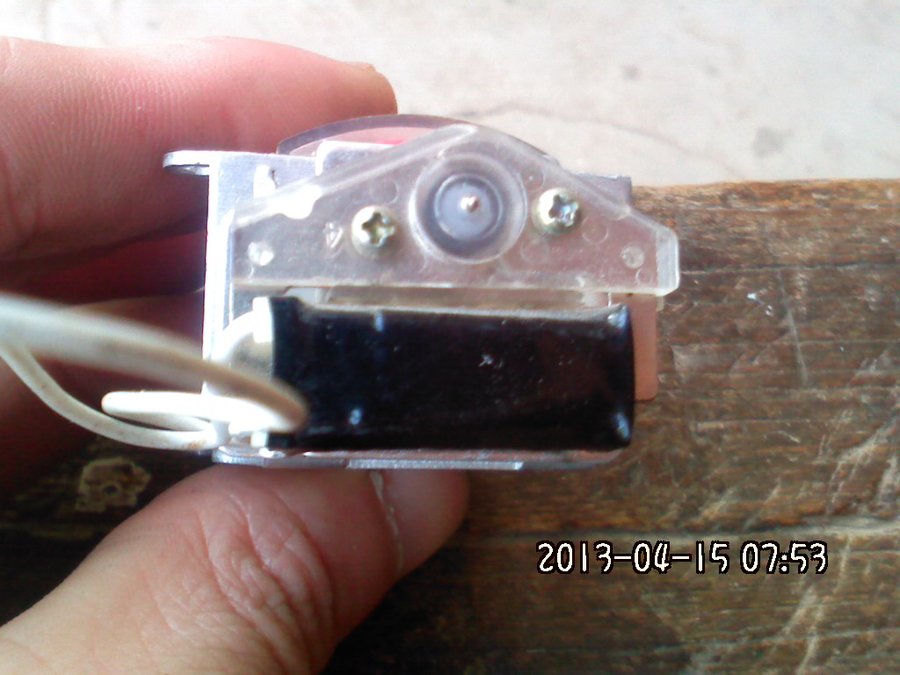

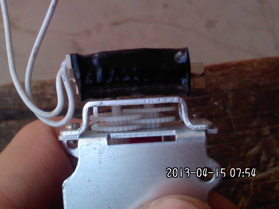

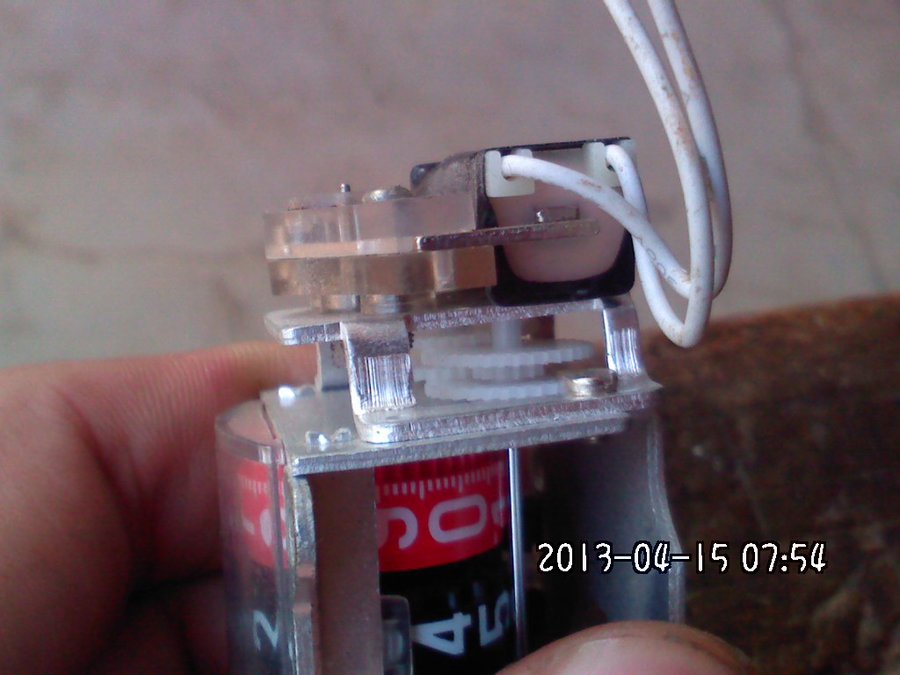

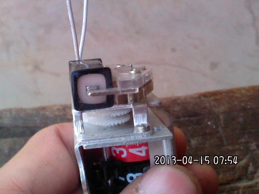

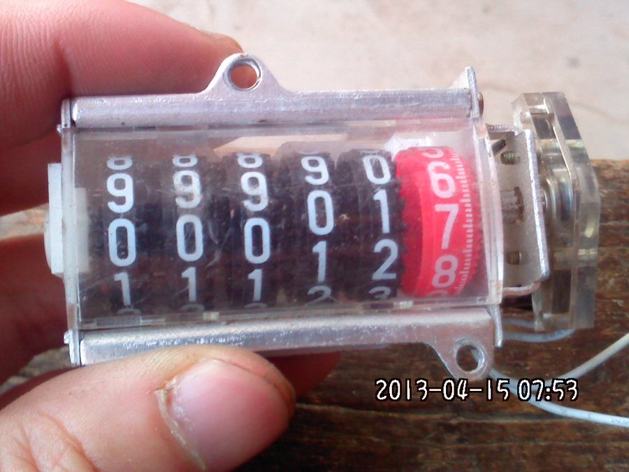

测量两端电阻500多欧姆。
接直流电没反应,难道用交流电?
发表于 2013-4-15 08:23 | 显示全部楼层
好像是点动的,通电动一下
电子表计数盘,话说就算转起来又有啥用呢?
发表于 2013-4-15 08:27 | 显示全部楼层
这个应该和石英钟一样的驱动吧
发表于 2013-4-15 08:32 | 显示全部楼层
脉冲计数!
发表于 2013-4-15 08:34 | 显示全部楼层
通电一次走一小步,20个脉冲走一个数字。
发表于 2013-4-15 09:19 | 显示全部楼层
xwj 发表于 2013-4-15 08:34 static/image/common/back.gif
变比没这么小的吧,我记得用过80:1的,最高800:1,就是来800个脉冲走一度电.
发表于 2013-4-15 09:33 | 显示全部楼层
tsmawa 发表于 2013-4-15 09:19 static/image/common/back.gif
看着像长汀的,长汀的上面标着变比200:1,也就是200个脉冲一圈。
看图就知道,这个个位数上还有1/10的刻度,分辨率是1/100圈,加上估计值(半刻度)200步是完全有效的。
发表于 2013-4-15 09:43 | 显示全部楼层
这个做设备开机次数记录应该不错!!
发表于 2013-4-15 10:44 | 显示全部楼层
应该是脉冲的,我也没玩起来,可能通下电动一下,幅度小了看不出来,我直接拆了外面整上了个空心杯小电机,带起来转的嗖嗖的
