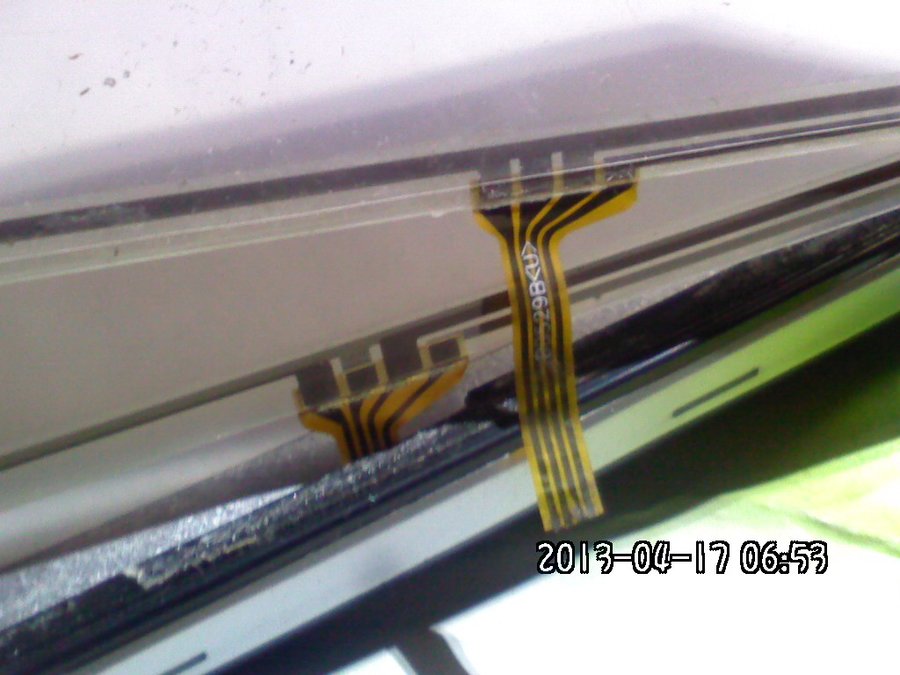

求维修GPS导航液晶触屏实效问题
发表于 2013-4-16 22:51 | 显示全部楼层
由图可知你的原装触摸屏是①号,不知道你的新购触摸屏是不是跟原装一样
 楼主| 发表于 2013-4-17 07:49 | 显示全部楼层
RE: 求维修GPS导航液晶触屏实效问题
sdktank 发表于 2013-4-16 22:51 static/image/common/back.gif
看看,………………
发表于 2013-4-18 21:29 | 显示全部楼层
社建电子 发表于 2013-4-17 07:49 static/image/common/back.gif
看看,………………
根据线的定义,反过来焊接,线就有可能对,如果反过来焊接能用,你就要用其他的线把它翻转过来或者直接把排线折叠
