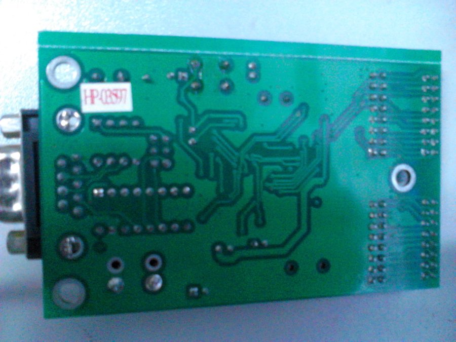

有一块显示屏控制卡想问一下通信是485还是232,还有驱动在哪里下载

恢复下,不然楼组以为在玩单机版游戏。通信是232。的吧。看不清。

不知道卡的型号  找驱动比登天还难呀
发表于 2013-4-16 08:36 | 显示全部楼层
这个卡应该是支持rs232跟rs485的卡。在串口的2 3  5是rs232串口
在7 8脚是RS485的A B

确实,各个厂商有各个厂商自己的通信协议。或许这个板子根本就不需要驱动,只是需要一个PC端的应用软件。

感谢楼上各位看板子像乐卡的不知道对不对
 楼主| 发表于 2013-4-16 10:24 | 显示全部楼层
接口集成电路是TRS232ECN

就是max232一样的东西,看max232的手册就可以了。你看看是不是有**485的8个脚的芯片啊
