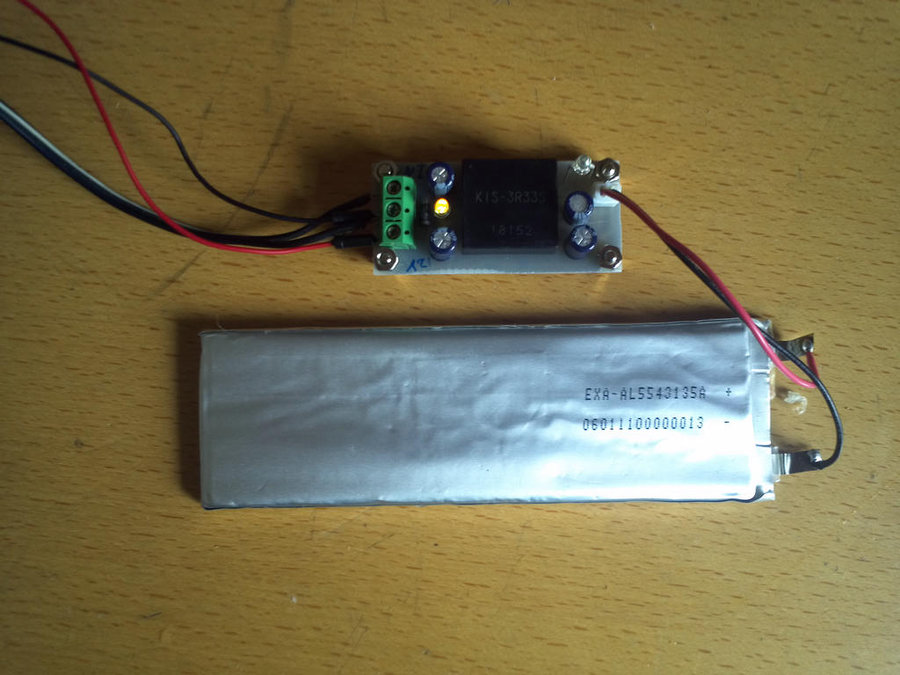

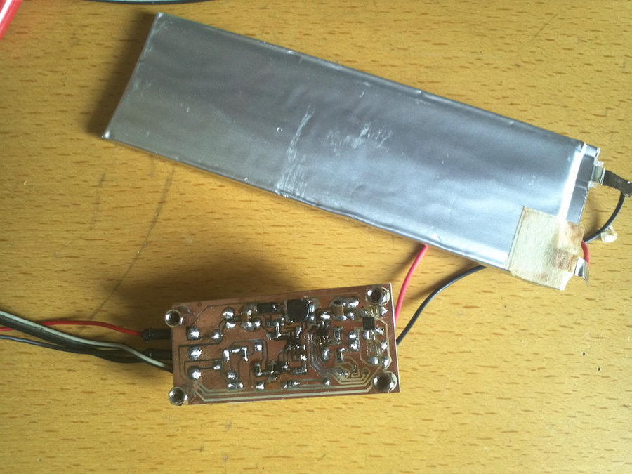

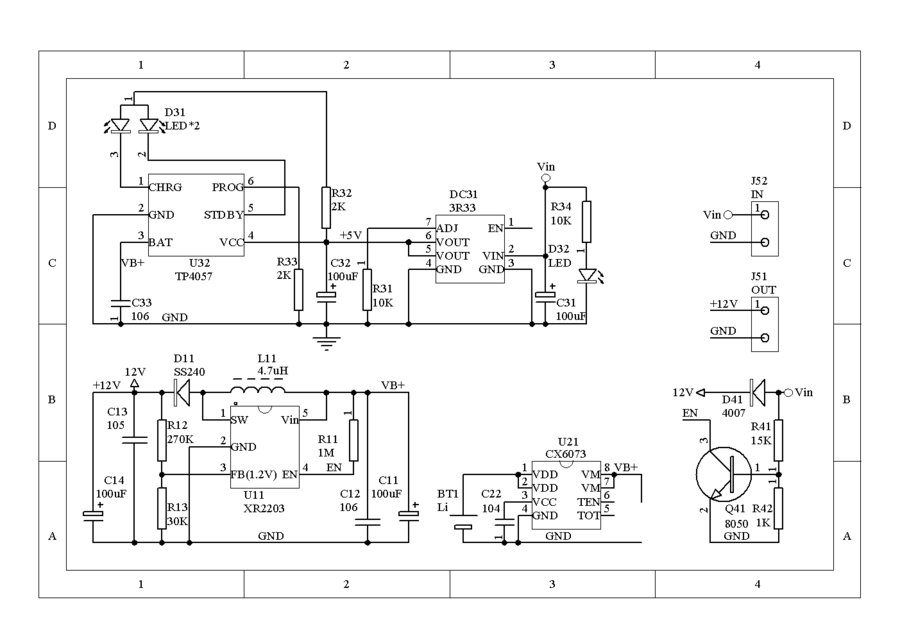

12V在线后备电源
这个是给我的电子锁做的在线后备电源。
输入电压低于9V时启动电池升压输出12V,输入电压检测由三极管8050控制。
锂电保护IC:    CX6073
锂电充电IC:    TP4057
5V降压模块:   3R33
12V升压IC:    XR2203
电路图
雕刻机雕的PCB
成品
g老大又有新东西玩了啊、
外部无输入的时候使能关闭3r33???这个没必要吧。4057返防流的

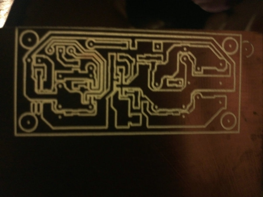

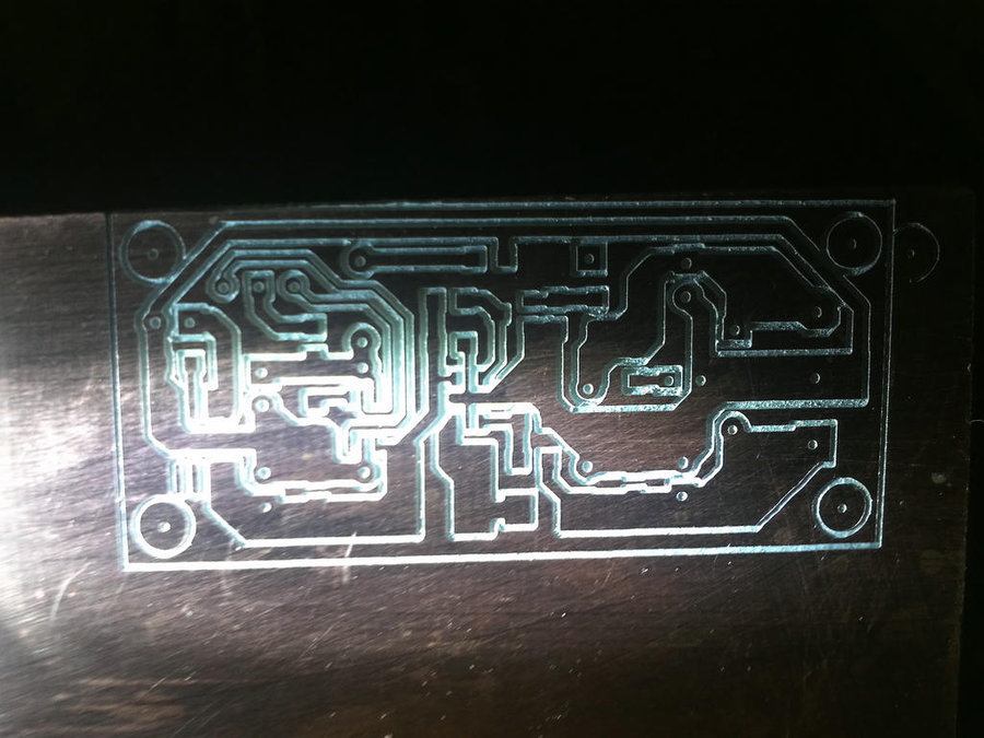

发表于 2013-4-16 12:02 | 显示全部楼层
刀路有点深啊

 楼主| 发表于 2013-4-16 12:11 | 显示全部楼层
prince_15 发表于 2013-4-16 12:02 static/image/common/back.gif
刀路有点深啊
我有意加深刀路。一刀到位,减少雕刻时间,保证线路之间的距离。
发表于 2013-4-16 12:17 | 显示全部楼层
直接用3r33升压不就行了?
