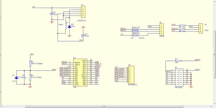

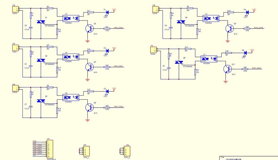

我的也刚刚收到,插座分5路,每路的玻璃熔丝管是3A,可控硅的型号是BTA08/600C,光耦是MOC3041,控制IC被封装成模块,暂时没有焊下,不知是否看得到CPU(楼主在淘宝描述的是里面是avr m16心片),接口由左向右定义时(也就是靠近拨码开关的是第5脚),第1脚是LM2575T-5.0的输入脚,第2、3脚是485引脚(485是楼主说的),第4脚地,第5脚空。
拨码开关除了可能像楼上所说的,我觉得更大的可能是有手动/自动切换、以及手动开关的功能,我的两个拨码开关都是1、8在关的位置,值得注意的是拨码开关的1到7位都有一端接地,就第8位没有,而线路板背面可以看得到第3到7位的引脚共5条接到模块,所以综合考虑怀疑拨码开关可以手控插座,目前有事外出,没时间进一步测试

电路图上传,因为有版权信息,只能给各街图吧
拨码开关:确实是波特率,地址跳线  485终端电阻
可以用485控制插座的,通讯协议是采用modbus asc 的协议
 楼主| 发表于 2013-4-23 14:05 | 显示全部楼层
U2里面就是个cpu的最小板,上面对应的引脚就是m16的引脚
板上是7.3728的晶振和 485的芯片 及保护电路.
芯片支持bootload,可以提供升级工具,有兴趣的自己玩.
