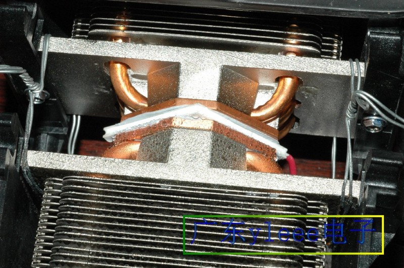

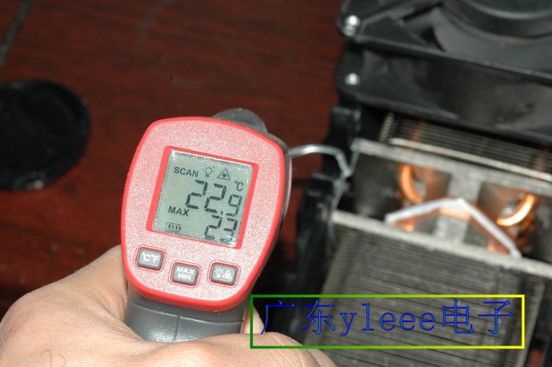

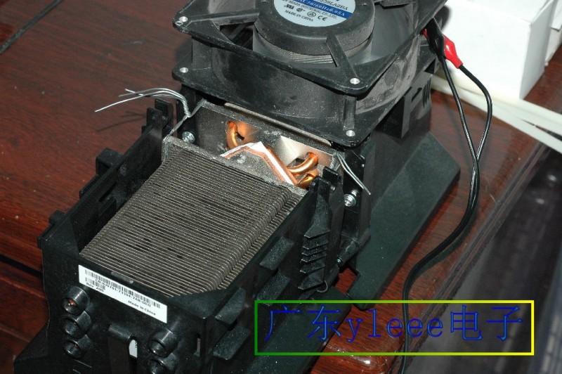

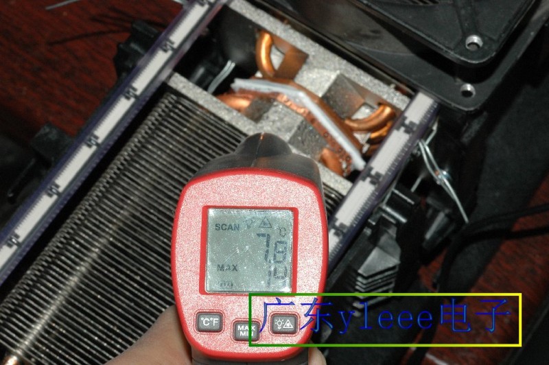

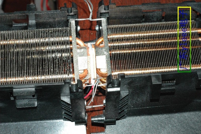

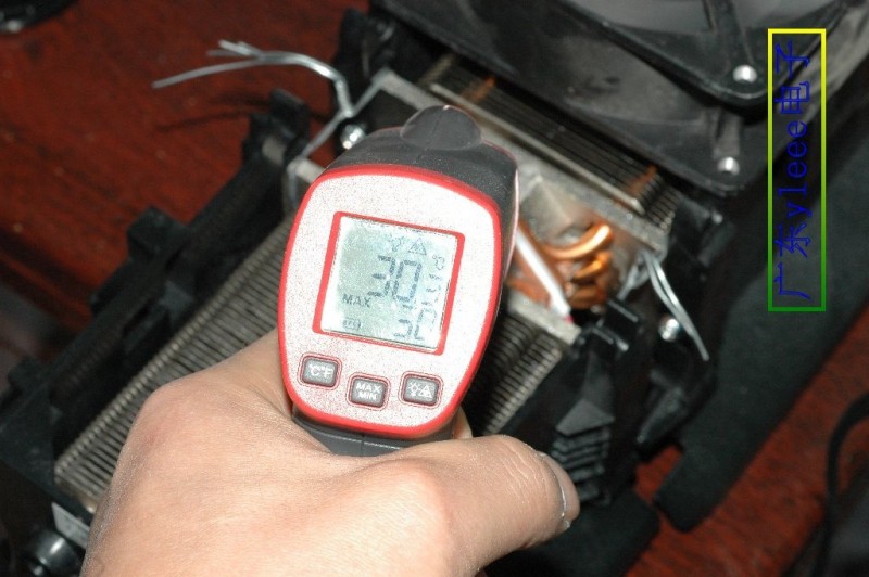

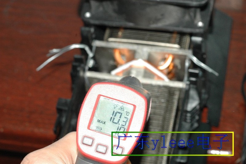

买了两个DELL的大散热器给115W的致冷片用,冷热两端温差可以达到二十多度,简直就是冰火两重天,通电10分钟以上,最低温度8度,跟室温相差14度.
通电5分钟,和室温相差12度
通电5分钟,和室温相差12度
热端30度
热端30度
室温22度
室温22度
近距离看散热器头部
近距离看散热器头部
通电10分钟,可以到8度
通电10分钟,可以到8度
