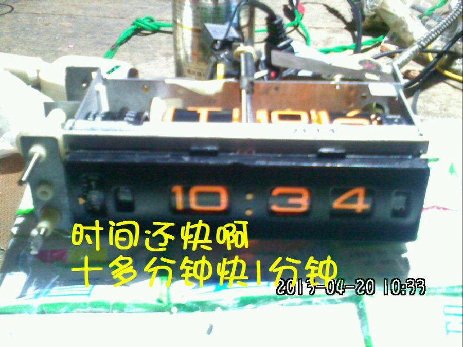

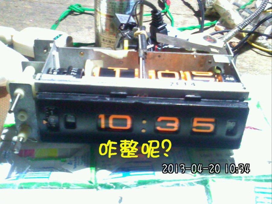

翻页钟时间快咋整呢?
发表于 2013-4-20 16:45 | 显示全部楼层 |阅读模式
图片在附件中,一个一个的上传太慢,网络不好,赶时间。所以都打包了。

发表于 2013-4-20 16:51 | 显示全部楼层
我是换了好几次晶振的电容 运气好 现在月误差-4秒左右
发表于 2013-4-20 16:57 | 显示全部楼层
加大32768钟振负载电容,或在程序里修正。
发表于 2013-4-20 17:11 | 显示全部楼层
我一般也是更换晶振的电容,从20---10PF的调整
发表于 2013-4-20 18:38 | 显示全部楼层
做个3231版本的,要好的多。
发表于 2013-4-20 19:28 | 显示全部楼层
程序里好像可以调整的吧。
 楼主| 发表于 2013-4-20 19:41 | 显示全部楼层
看来各位都没有看图啊,如果看图了的话就不会说上面那些话了。
你以为呢……
 楼主| 发表于 2013-4-20 19:42 | 显示全部楼层
我这十分钟左右快1分钟。
发表于 2013-4-20 19:50 | 显示全部楼层
那个是日本的市电频率。所以快
