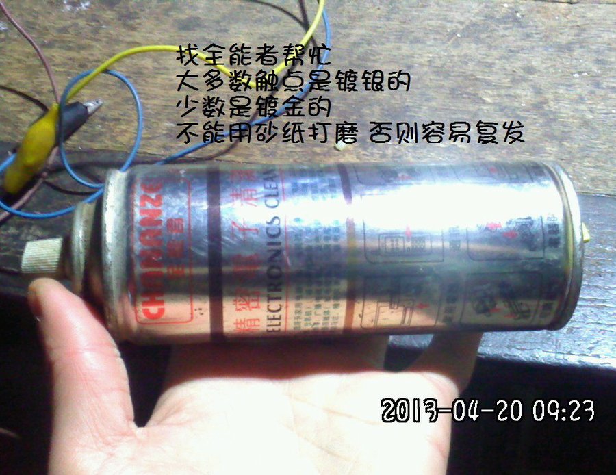

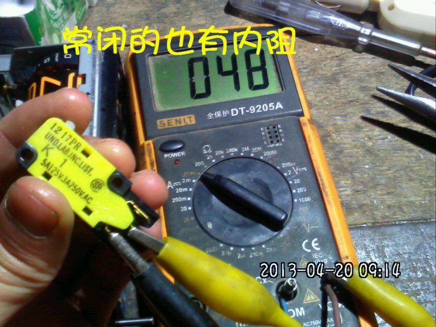

翻页钟上的,测量不通,还以为是带功率电阻的呢。
原来是接触电阻!

怎么修好的啊。。。。
