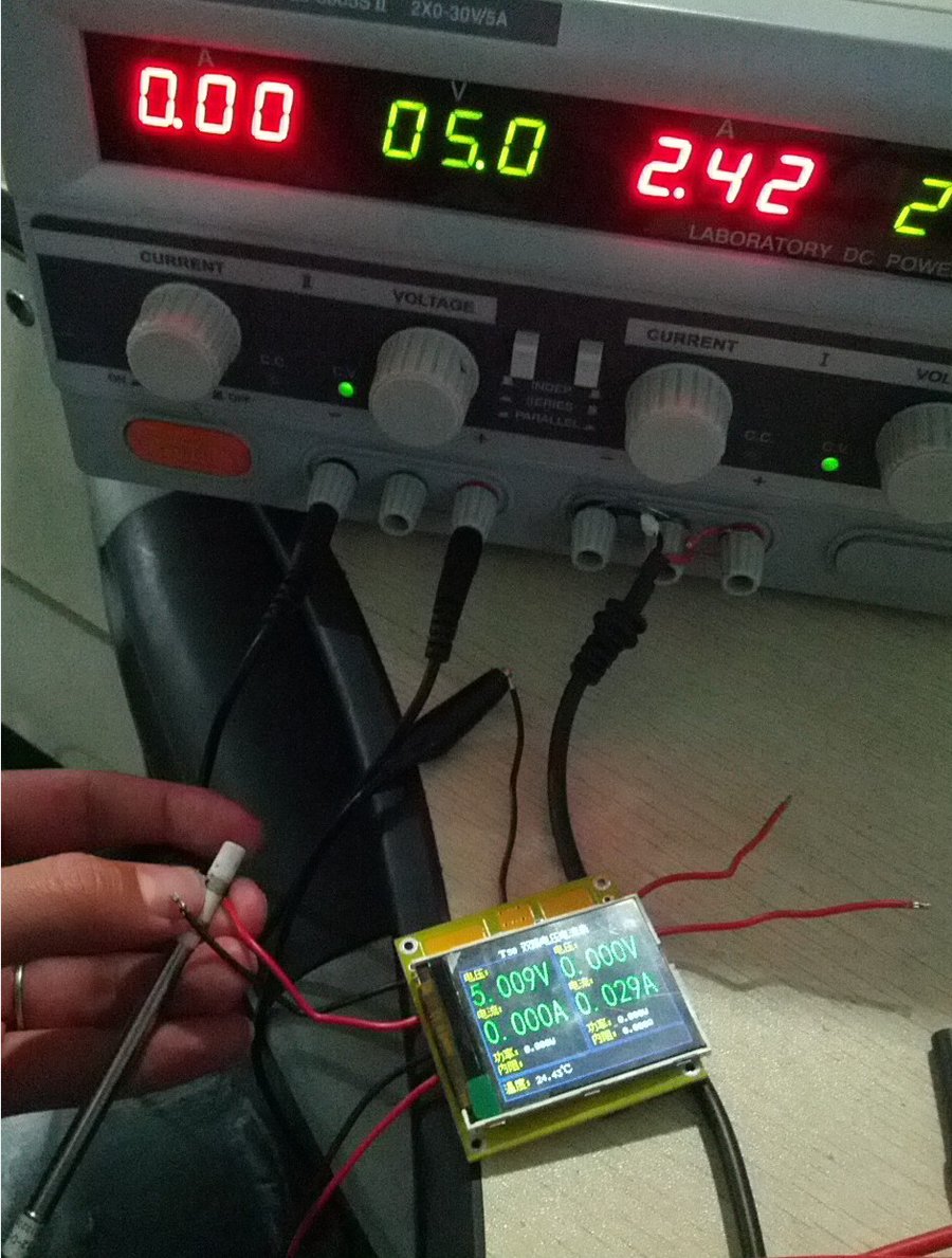

单独测量电压,正常!
单独测试电压,正常。
单独测试电压,正常。

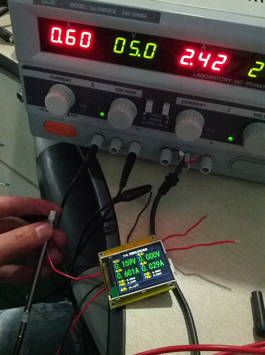

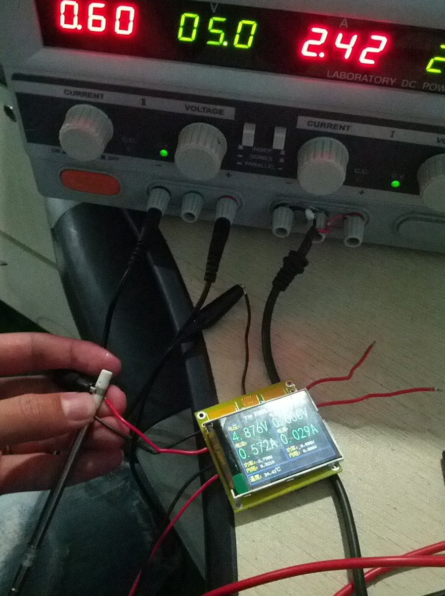

测量电压电流时,电压显示比实际值低...
同时测试电流时,电压显示降低。
同时测试电流时,电压显示降低。
单独测量电流还好
单独测量电流还好!
单独测量电流还好!
有碰到同样的问题的吗?求解释...

在负载端直接并万用表测试。

这太正常了,从电源出来的的那么长的电线存在线阻,要分一部分电压,u=IR,当单独测时,i=0,所以u=0,因此电压不减,一起测时,自然有压降,你想表头上那么一小截铜皮在2a电流时尚有0.1v的压降,况你的长导线呼;此前还有坛友认为表头的地一看都用铜皮连在一起认为都是通的,分开连没必要,在外面直接连在一起,结果测不出电流,玩表头,让我们重拾欧姆定律,关注导线压降吧
