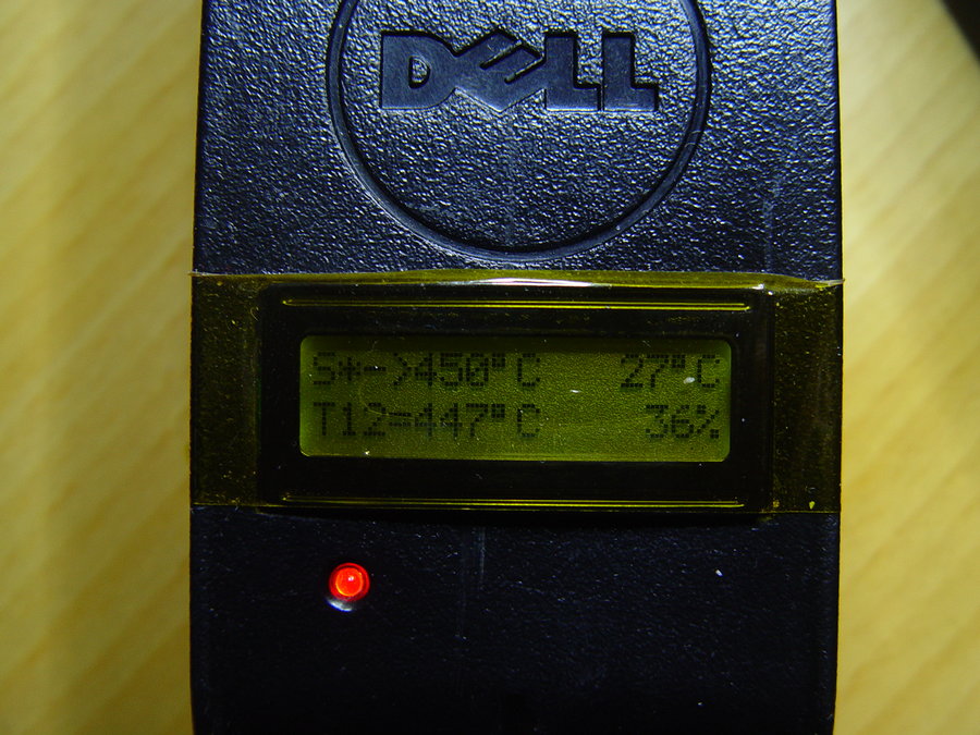

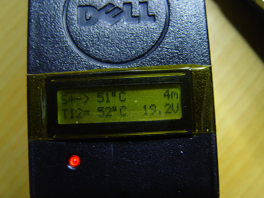

上个周焊T50还一切正常,不知道是什么原因,今天想改一下从一乐那里买来的LED灯,刚打开出问题了,温度不能调节了,一开机就是最高温度450度,扭编码器只能扭有两档可选 450度和51度,温度可以从450慢慢降到51度,一扭编码器钮就自动跑到450度,请问一下问题出在哪里?9 |2 C+ p. e* F' |9 x0 P2 M

想治病先要知道咋得病,然后再研究治疗方案,先仔细描述下过程,管理后台你看了,你看客户后台数据了吗啊?
发表于 2013-4-20 21:18 | 显示全部楼层
编码线有问题了,
 楼主| 发表于 2013-4-21 00:40 | 显示全部楼层
是我不小心把选项由编码器选成电位器了.改回来之后正常了.谢谢版主和楼上的朋友,,!
