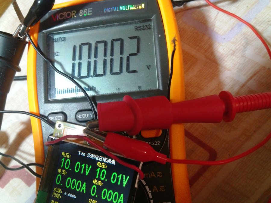

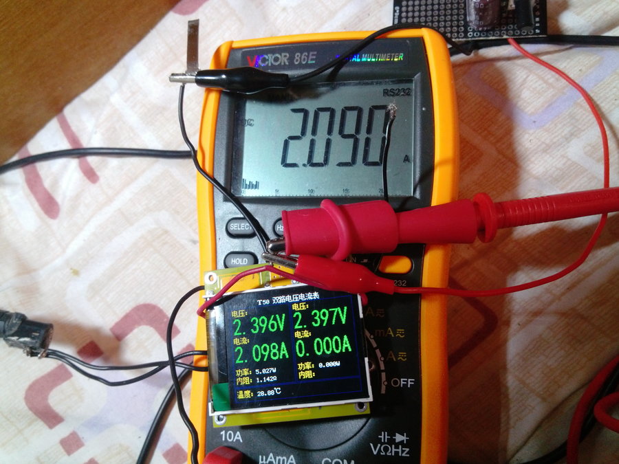

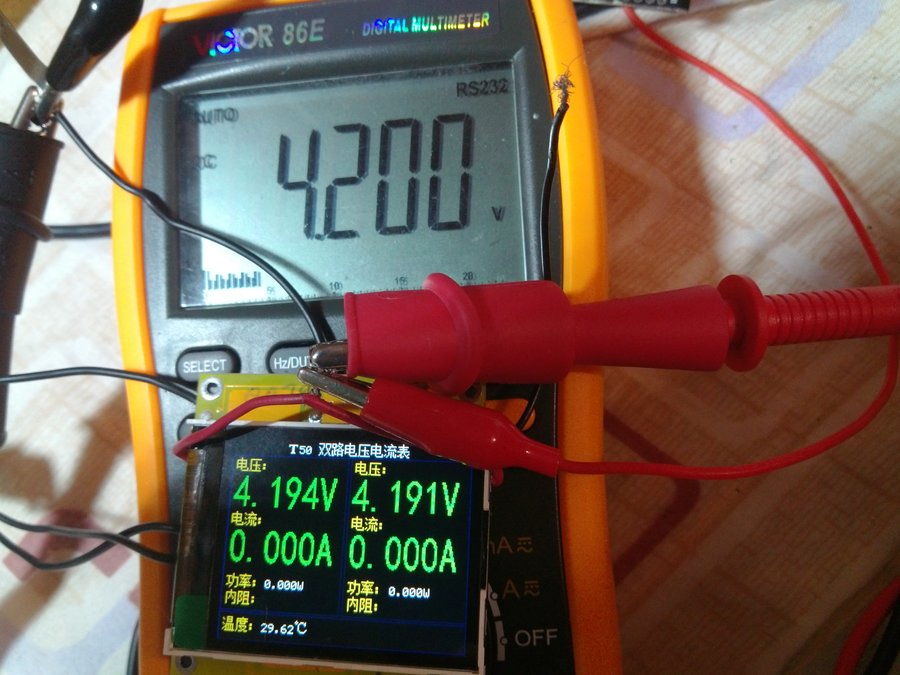

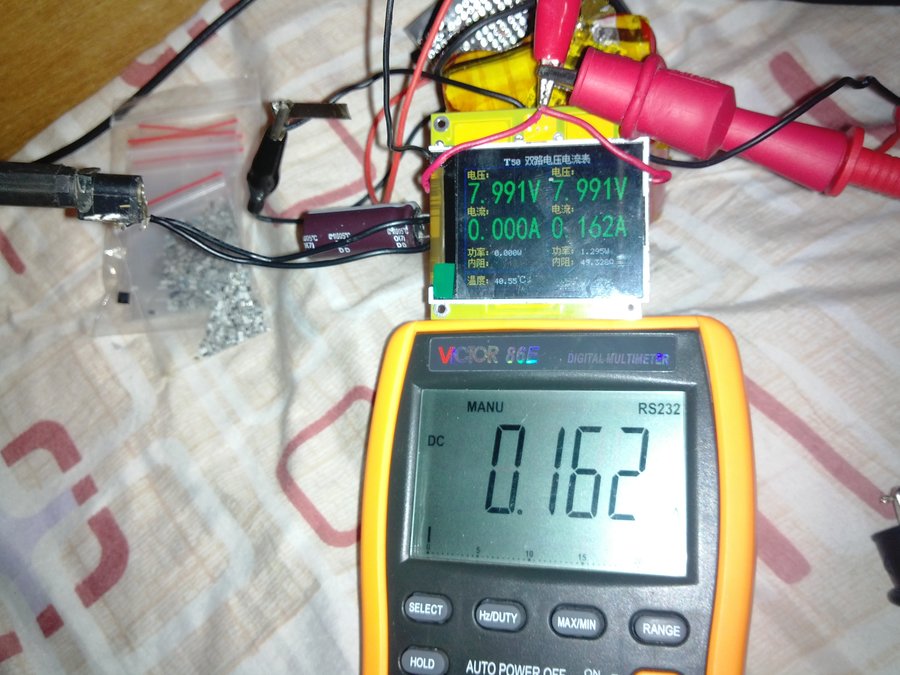

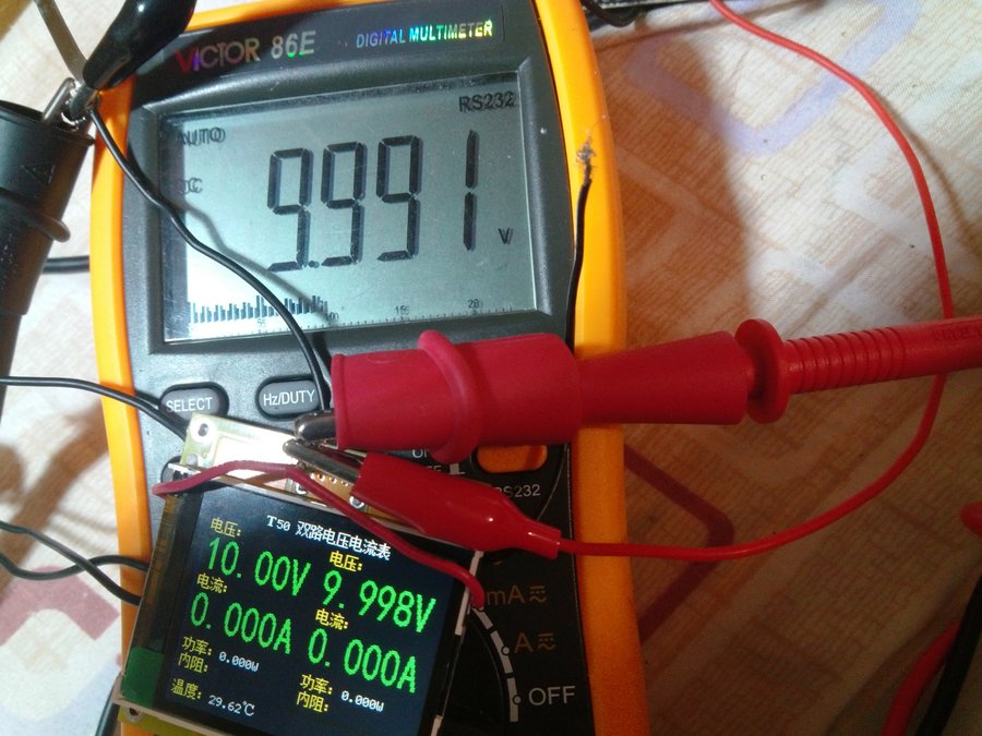

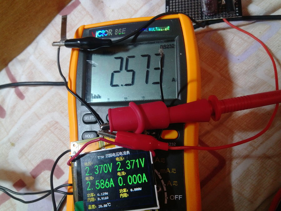

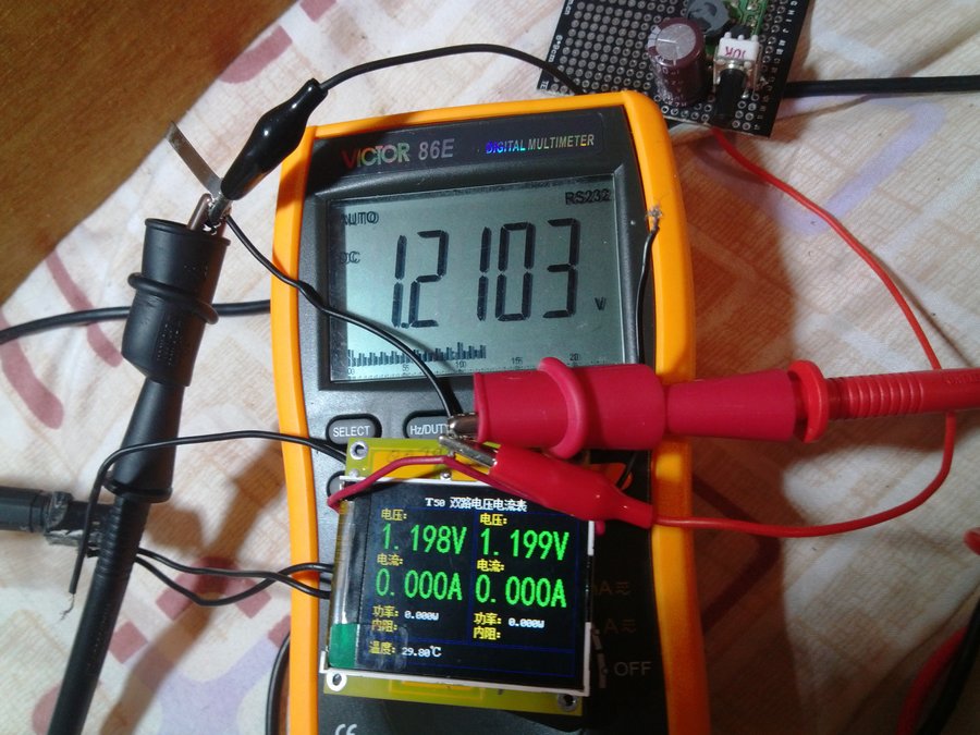

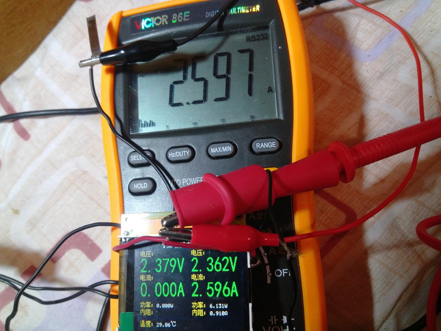

两个套件.调试了两天终于搞定了.中间出现过不少的麻烦.现在我感觉T50只有达到这水平了.
我的表头电流只能打到2.5A 超过了就不准确了.2.5A以上精度还可以.不知道怎样才可以弄到5A.

取样电阻的温度稳定性,阻值的精密度!都是影响性能的关键!还有就是基准源啦
发表于 2013-4-22 00:10 | 显示全部楼层
想搞大电流,最简单的办法就是讲铜皮换成1.0mm左右的康铜丝,算好长度20m欧,理论可以上5A左右,实际4A应该没问题

我觉得还是弄微电流测量,扩充能力才强。
0.1A,0.01A,0.001A这样,如果要测1A,10A就并联分流电阻,小数点移位,原理跟万能表电流档一样。其实是一个mV的电压表
这样用在钳表啊都适合
