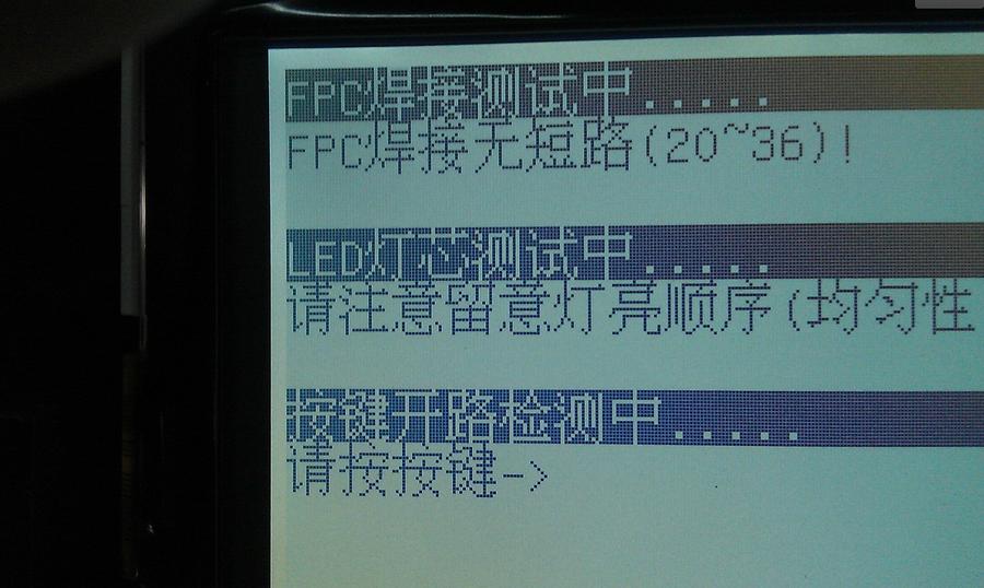

有偿求助,这款屏有谁能点亮的~~

发表于 2013-5-24 09:11 | 显示全部楼层
这个液晶,可能不带控制器。
软排线引脚2.4.5.7.8像是供电部分,7号应该是接地,其余是各种电源。
3.6.18连接到左侧的芯片,连接到这个芯片的还有2.7.8.19.20.21。
下方的两个并列的芯片,并联引脚并引出至软排线9.10.11.12.13.14.15.16.17.19.20.21。
下方第一个芯片,有一个引脚接地了,第二个芯片响应的引脚连接到第一个芯片,把两个芯片串联起来,这引脚可能是EIOx。
最后说网上得到的资料,最容易得到的是楼主的求助贴,不说了,再者是凌巨的订货单,我只能从中知道这个液晶是凌巨的产品。第三是满天淘来的PDF,其中ST8016的芯片(下方并列的两个芯片)与这个有点像。
最后,如果对液晶上电(7接地,5v任意连接到2.4.5等引脚)可以出现亮线等,可以知道分辨率是320240
以上是我能得到的所有消息了,希望有人能继续分析出来,

下面的图片是网上找到的类似效果的屏!
发表于 2013-5-24 09:36 | 显示全部楼层
把后面的逻辑板,看个整体图成吗?光看接口看不出来
发表于 2013-5-24 09:39 | 显示全部楼层
968201 发表于 2013-5-24 09:22
谢谢你的资料!
下面的图片是网上找到的类似效果的屏!
很像这个屏,您能放出图上那个屏的资料吗?

发表于 2013-5-24 09:49 | 显示全部楼层
我感觉它没有控制器,是因为芯片的引脚比较奇怪。
一般的屏,无论4位还是八位,几个数据位在芯片上都是集中在一块的,但是这个液晶,下方芯片的引出部分,没有类似的引线。而且还有类似EIOx之类的串联的引脚。
百度知道的与ST8016兼容的几个芯片
EM65160
LH1560
SPLC560
IST3025
NT7705
