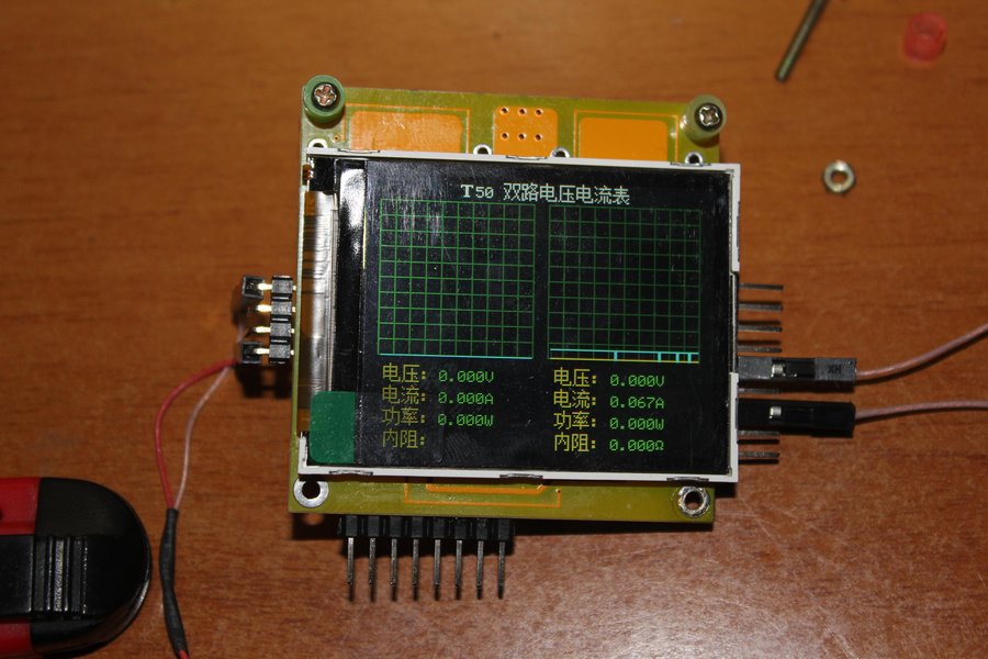

求助:T50焊好,但是仅背光灯亮

我刚开马始也白屏,后来补焊了下屏的排线就正常了

我的MCU焊接的时候短了两条腿,咋弄都不开,只有吹下来,晚上回去再焊了,希望MCU别给吹坏了。没弄过这么小的腿的,看来是个挑战!

用松香点一下
发表于 2013-4-23 09:50 | 显示全部楼层
zxmb 发表于 2013-4-23 09:44 - h, V2 m& N& |8 f  y
用松香点一下
( H5 }* O" q" T松香都涂满了,还搞了几根崭新的镀银线做吸锡线也没搞好,郁闷0 J% x2 a  l0 l$ x: s" X, U/ _
发表于 2013-4-23 10:38 | 显示全部楼层
焊盘上锡,再把芯片脚压上去
9 @+ ?" _2 c# d, M% _5 M4 i渣焊功,渣焊锡,一次搞定
发表于 2013-4-23 11:22 | 显示全部楼层
看我来的手艺还行,你们要先练习一下焊U盘的芯片,那个脚距和这个这个差不多宽
 楼主| 发表于 2013-4-23 23:16 | 显示全部楼层
晚上查了下,用裁纸刀将单片机的每个管脚之间都切了一下,避免短路。LCD的焊点也重焊了一遍。总算亮了。不过还是有点接触不良。时亮时不亮。明晚再查。

1ylh 发表于 2013-4-23 09:07 9 @( V4 T5 {5 T$ V9 A
我的MCU焊接的时候短了两条腿,咋弄都不开,只有吹下来,晚上回去再焊了,希望MCU别给吹坏了。没弄过这么小 ...
: s  y  x3 w) ~0 X碰到这样的事情,我是拿吸锡器吸一下就搞定了。焊了2块表头,都是用尖烙铁头搞定的。
