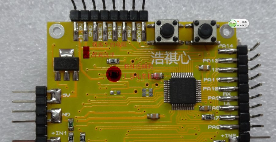

在浩琪心第四批--T50真彩电流电压表头开拍时抢了套来玩,回家后花了两小时把套件焊接好,零件虽不多,但是较微细工作量还是很大的,焊接好后用表测量没有短路,直接上电,屏幕没反应只是背光亮,还以为失败了有些失落,谁知过了一下就有显示了,当时很高兴。。。。、
下图为焊接好的背面图:
由于浩琪心教程的一些失误漏焊reset的上拉电阻 ,导致出现不良的效果,现在作出以下修改:
将AMS1117附近1.2k的电阻拆下,用拆下的电阻焊或套件剩下的27k电阻在AMS1117的GND脚旁空白处的焊盘上。
如下图:
正面图:

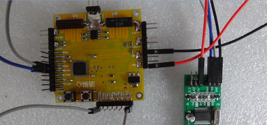

点亮后就准备升级固件,按教程把线连接好。

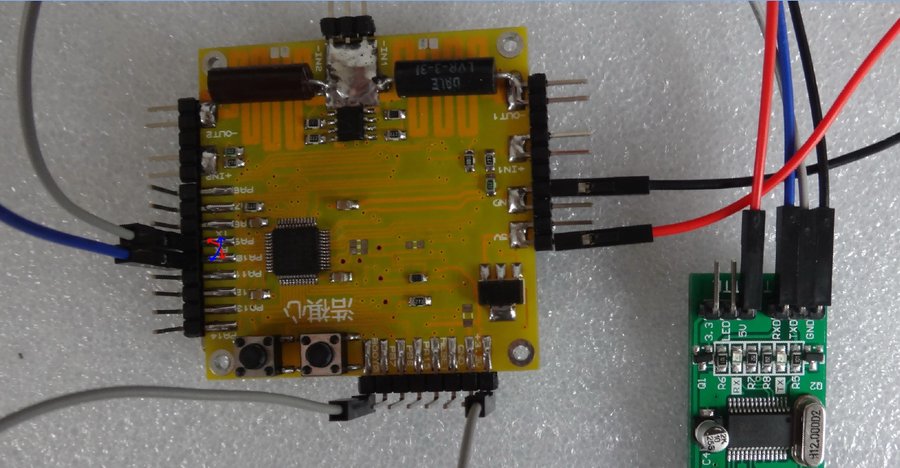

打开软件Flash Loader Demo, 短路reset和gnd一下 ,弹出没有响应的目标。
后来上网请教,经lxyi的帮忙发现教程里的下载线是TX接TX,RX接RX。
而洁琪心的下载线要TX接RX ,RX接TX.发送对接收单片机才能通信。把线对调就成功了。
