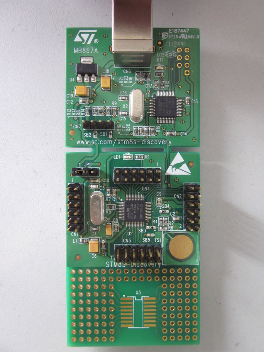

STM8S-DISCOVERY 是ST公司推出的一款针对STM8S系列设计的开发板。
开发板基于STM8S105C6T6 设计开发板还集成了ST-LINK的仿真下载器,但该仿真做了限制只能仿真STM8。
下面我们一步一步将其升级到ST-LINK V2,皆可以STM8和STM32。
下面是STM8S Discovery 的包装外观,手上还有几块STM8S Discovery ¥60出,可代刷ST-LINK V2固件(不可逆操作),跳线需你自己焊接。
有兴趣可以PM我,价格比全淘宝都低所以不议价,谢谢!

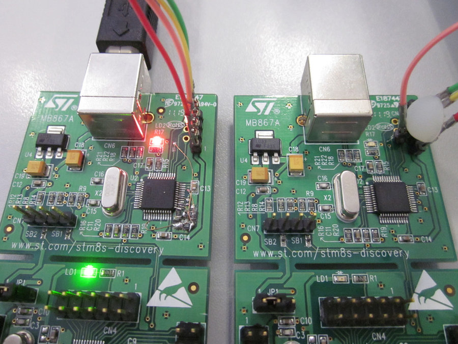

转入正题,首先升级固件,从下图看出当前的ST-LINK只支持SWIM Debugger,既只能仿真STM8。
1.将STM8S-DISCOVERY 的SWD仿真接口与另一个ST-LINK连接好,并将另一个ST-LINK插入电脑。
3.选择Binary File 打开需要下载的固件STLinkV2.J16.S4.bin
4.用Target->Program & Verify下载。
5.将STM8S-DISCOVERY插入电脑, 打开ST-LinkUpgrade.exe 01.jpg 升级到最新版本。
点击Device Connect,连接你的STM8S-DISCOVERY ,ST-LINK变V2.J16.SP4了,没错变V2版了。
点击Yes>>>>  开始升级
升级全部完成,变V2.J17.SP4。
至此你的STM8S-DISCOVERY 已经升级到ST-LINK V2,

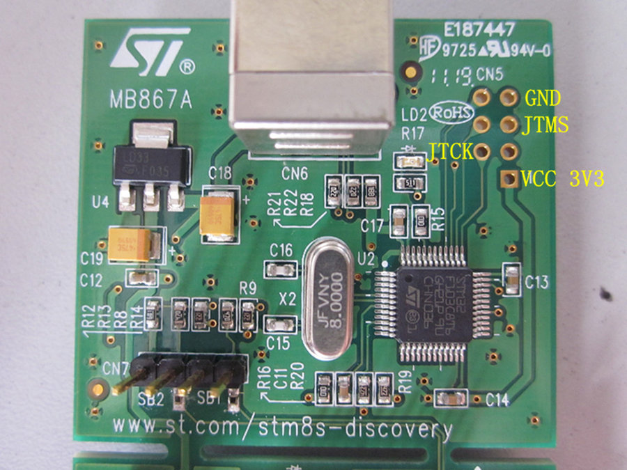

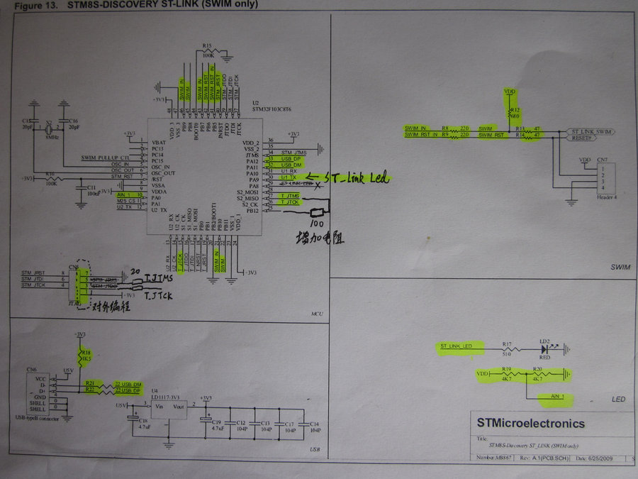

你会发现上面的小红LED一直亮着,但是可以正常仿真STM8,那仿真STM32的SWD接口在那里呢?别急,下面继续讲硬件的跳线升级。

修改后的原理图
1.分割电路板,去除阻焊层,为增加电阻准备。
2.焊接电阻和跳线
3.焊接好的SWD定义
改好的STM8S Discovery 对外编程,STM32
