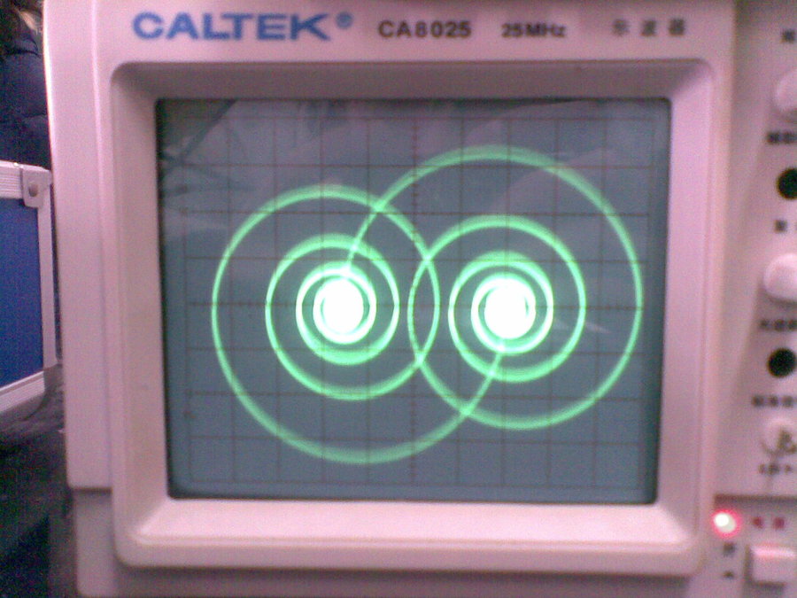

背景:2009年12月电路实验,本人因提前做完课上实验,胡乱折腾,结果突然测得如下波形,当时感觉没有什么特别的,只是感到好看,因为是完全对称的嘛,再加上当时正好学校组织准备班级相册比赛,电子专业的为了使相册带有专业特色,让同学用手机留了几张照片,因当时示波器原理不了解,再加上电子知识匮乏并没有感到这张图片的神奇之处,前段时间回忆在校时光,翻出此照片,感到意义非凡,考虑良久,依然无法得知该波形如何被测得及如何产生,凭记忆仅可想起是由函数发生器产生波形(具体什么波形记不起来了~),经由一个不超过10个电阻、电容的电路后,便可由探头测得该波形。大家讨论一下,说说自己的看法~~~ 实验.jpg

同事分析,有一种可能就是示波器的横轴已经不再是时间轴了,往下也无法解释,看看能否作为提醒……太悲剧啦,自己的头像都不知道咋整出来的……

据说是用STM32 做的

个人估计视频中示波器只是做显示屏用,其偏转系统已经被stm32接管,已经不能作为示波器来用了,楼下,你肿么看?……

直接拿示波器来做即可。
模拟示波器或者带余晖的数字示波器都行。
X-Y模式下,用两路DA,分别输出到X通道和Y通道,剩下的事情就是画点了。
比较烦人的地方在于视频数据的转换。

烂苹果~!网上有教程,matlab图像识别数据转换神马的~

必然是X-Y输入。
猜测一个是方波,因为有两个中心点。
另一个是三角波之类,因为半径在逐渐变化。
