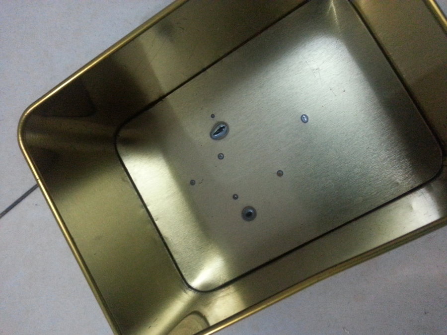

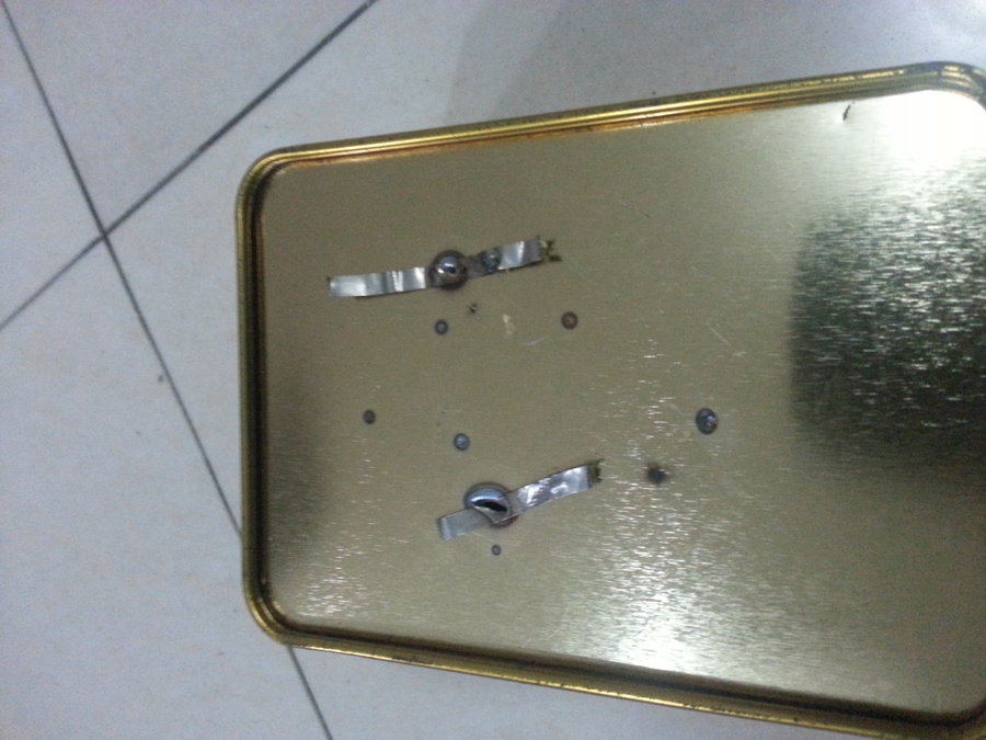

成品电容电焊机完成了。。上个效果图。K3的车机有多重大家应该心里有数吧。吊起来

问一下,这种焊接效果,用的是几V电压?

 楼主| 发表于 2013-4-25 11:15 | 显示全部楼层
RE: 成品电容电焊机完成了。。上个效果图。K3的车机有多重大家应该心里有数吧。吊起来
new8188 发表于 2013-4-25 10:15 static/image/common/back.gif
问一下,这种焊接效果,用的是几V电压?
6v。。加到7v已经有明显的火花了

买了很多 25V,2200uF 的低阻电容,一直没时间做。电容尺寸有点大。
 楼主| 发表于 2013-4-25 11:57 | 显示全部楼层
cuison 发表于 2013-4-25 11:50 static/image/common/back.gif
楼主的电路是两个焊极接到工件时mos管自动接通?
都用mos了肯定得用开关来导通mos咯。。。。不然用不用mos不都一样了?
你那个一看就是电压过高引起的。。。点焊用低电压才不会有火花。
