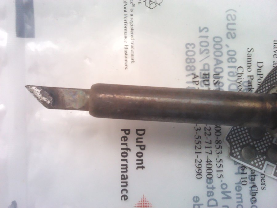

STM32 如何焊接?我只要一把烙铁
拿吧尖头烙铁,先把32上和电路板上均匀上锡。让后把32引脚和电路板对齐。先随便焊上一个脚固定,在对面在焊上一个脚就固定好了。剩下的引脚自己细细焊就可以了。没把握的话随便找一个多引脚的集成块在废电路板上练习一下。这个是基本功啊。

焊接技术不是问题  问题是烙铁头太粗了  我之前焊接芯片 都是先把所有管脚堆满焊锡  最后再把焊锡去掉  这次烙铁头太粗 去不掉了  该怎么办  ?

焊接技术不是问题  问题是烙铁头太粗了  我之前焊接芯片 都是先把所有管脚堆满焊锡  最后再把焊锡去掉  这 ...
用多股的铜线拖掉。我所有东东现在都是这中刀头烙铁焊接,比32在密的引脚也是用它焊

看来要添置家当了
