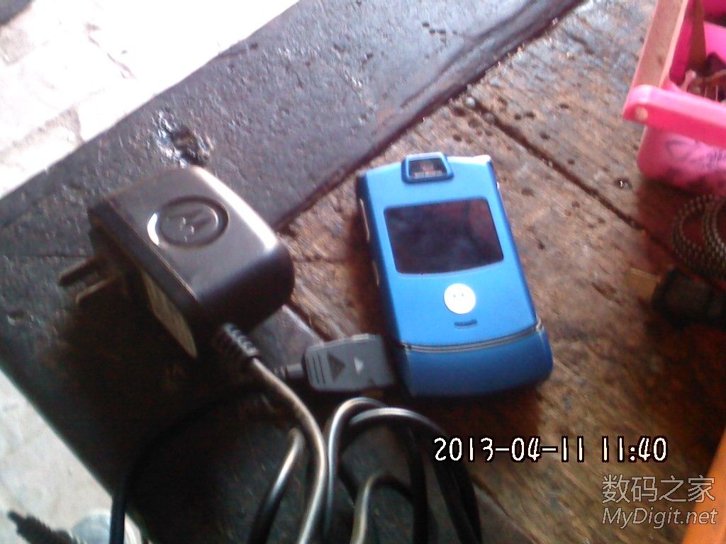

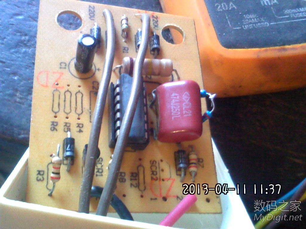

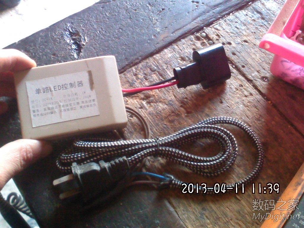

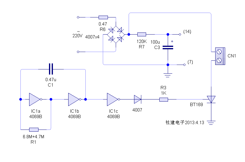

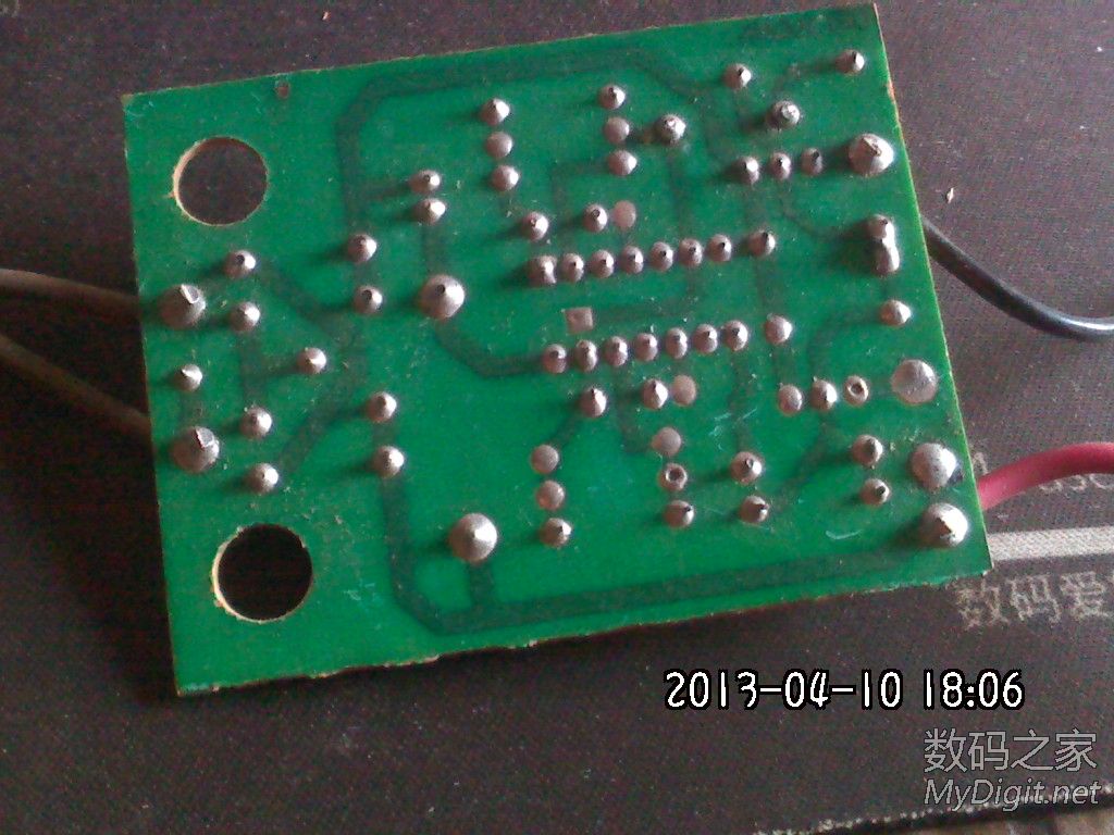

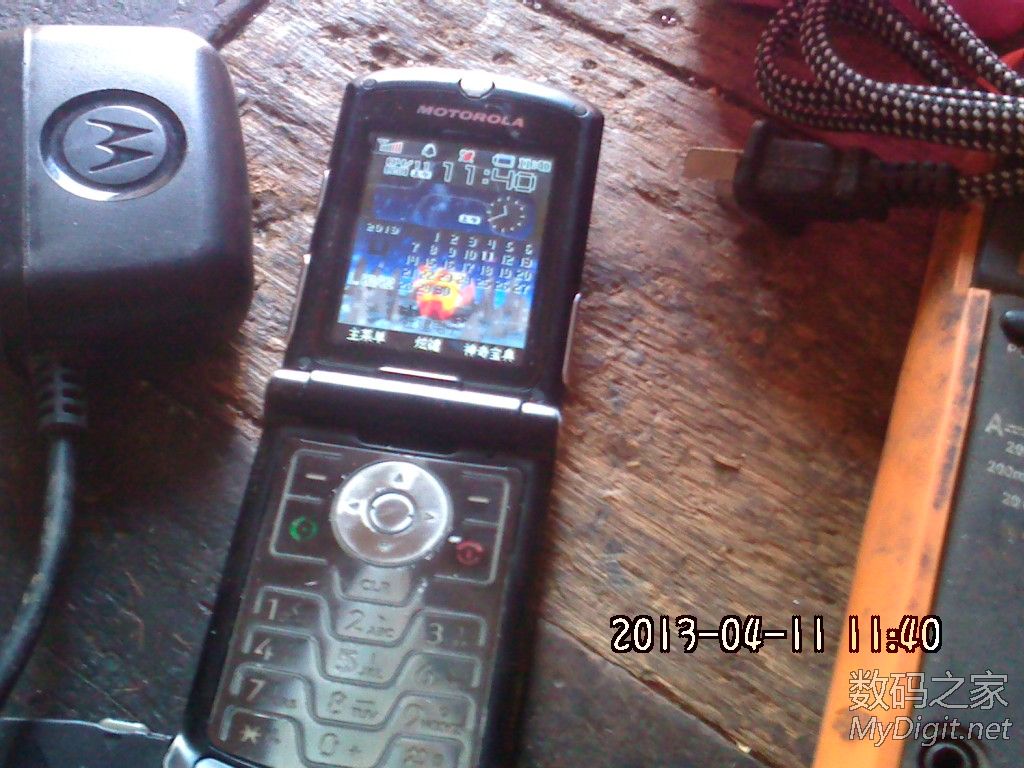

摩托罗拉手机是原装的、充电器也是原装的,可是电池不是原装的,充电插上开始时可以充电,等充满了,充电器就判断出错,就是红灯闪烁,这样电池电压再降低时无法重新开始充电,直到电量用完,保护关机这样因为充电器指示灯是闪烁的,输出的没有电,所以手机闹钟也不响了,有时候早上没有及时的响闹钟,起得很晚啊。
所以就给他加个间歇开关,开几秒钟、关几秒钟,这样连续士多天了,每天都响闹钟,再也没出现过关机现象。
