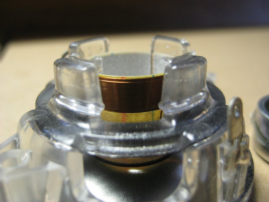

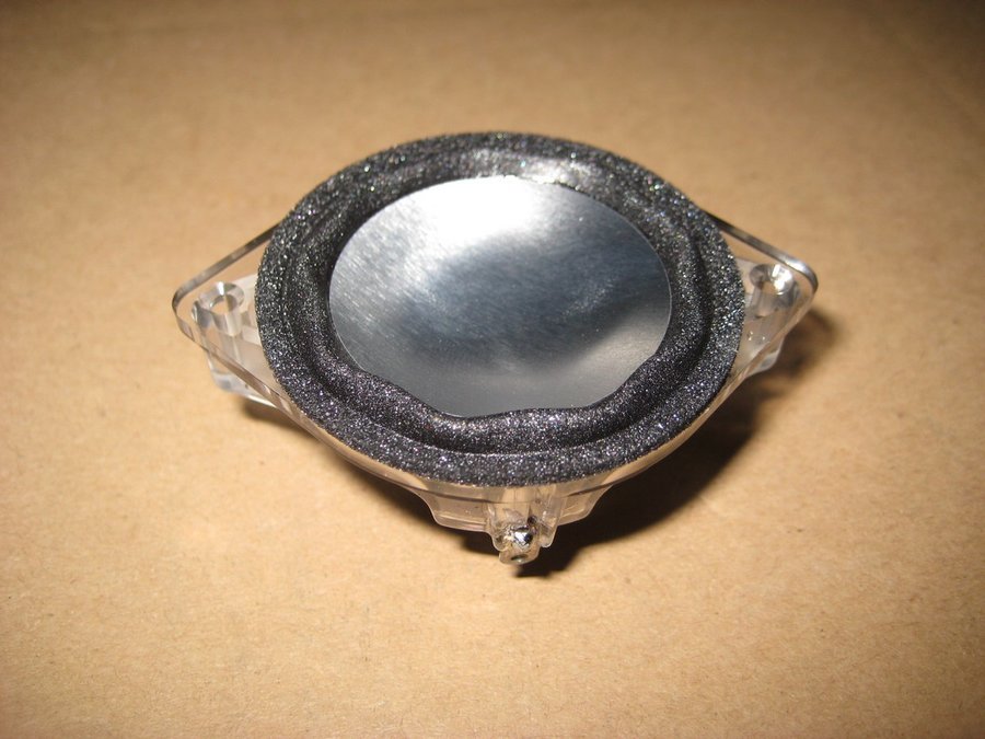

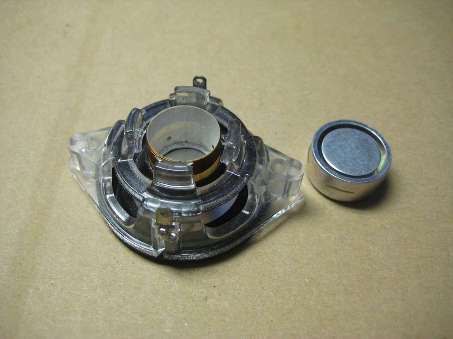

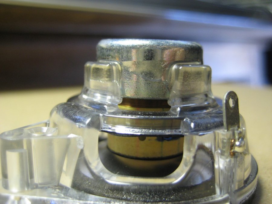

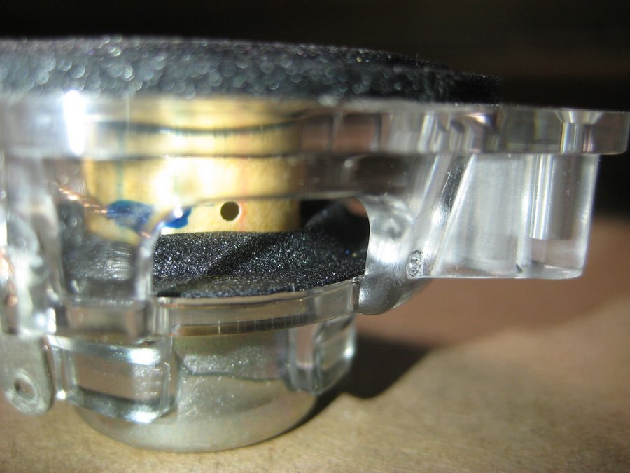

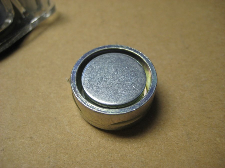

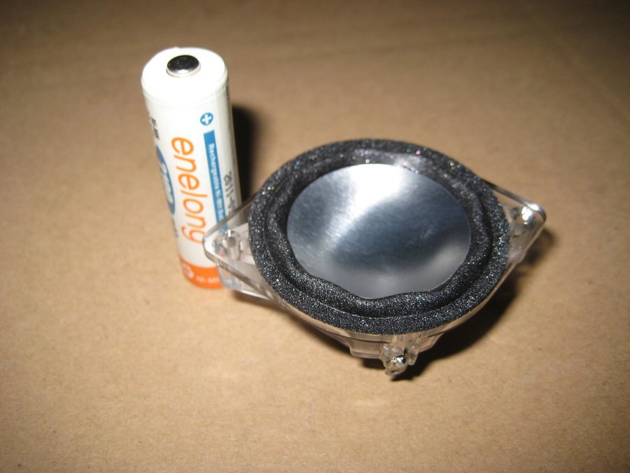

拆了个哈曼卡顿的喇叭~~~~
各位大神看在我拆了个全新的,就给点分吧~~~

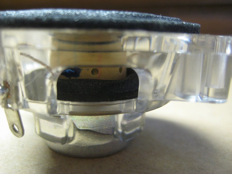

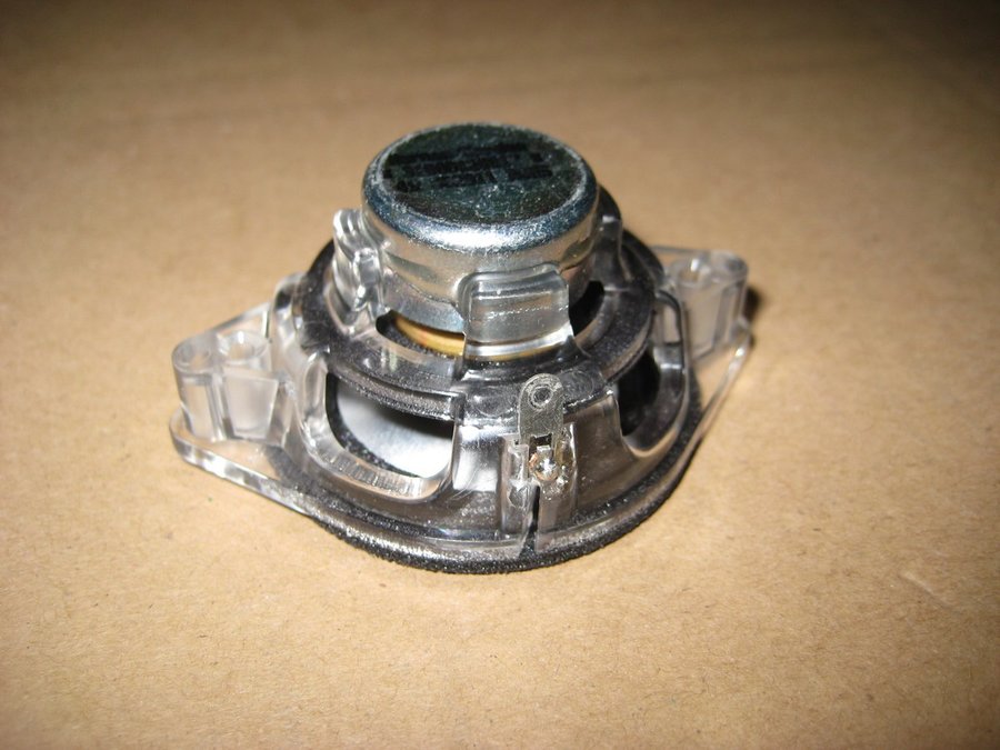

用热风枪加热一下磁铁部分,等胶热了,就可以撬出来来!
做工还算不错,冲程长,用的是强磁(不知道是钕磁还是钴磁)
磁铁截面是粉的,不是光面的!
喇叭盆是全铝的,弹波和纸盆变是一样鼓起来的!比较适合低音!

很猛的小喇叭……
不过由于体积太小,音质好不到哪里去…………

第一次看见塑胶的,不是铁盆的喇叭。
发表于 2013-4-26 12:25 | 显示全部楼层
口径小了,不会有什么低频,中高频也许还行
