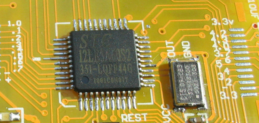

工欲善其事  必先利其器  烙铁不好用  不太沾锡啊

发表于 2013-4-26 14:26 | 显示全部楼层
一家人 发表于 2013-4-26 10:36
哈哈 我焊接的几乎看不到松香的痕迹,更不用洗版。(PCB.MCU上好锡,把烙铁搓成尖头,对好片子位置,带上放 ...
焊盘上先上锡,那用烙铁焊接时芯片能贴紧PCB吗,
发表于 2013-4-26 14:39 | 显示全部楼层
只要焊盘还在,用多股焊线清一下,重来。
其实我也手潮的很,第一次焊没成功,热风枪吹下来,当时也嘀咕单片机能否受得住,万幸的是第二次成功。后来用放大镜仔细看了下,才确认没问题。
发表于 2013-4-26 14:44 | 显示全部楼层
PCB板上的锡是高温锡!故应先要薄薄上锡。烙铁头搓成非常尖,加热后沾上松香和低温锡是烙铁头全部上好锡!然后用餐巾纸将烙铁头上的深棕色松香以及多余的锡擦干净(只是用烙铁头的高温加热焊盘及管脚)。这时就是你焊接MCU的最好时机。先对角焊接固定位,一手按住芯片,再慢慢焊好其它的脚。哈哈!我都近70岁的人了,戴着修表用的眼罩操作。相信你会比我做得更好!
发表于 2013-4-26 15:56 | 显示全部楼层
我一只脚一只脚焊的, 如果焊完后用编织线吸一下,或者用热风枪吹一下就会平整很多, 不过那样会比较热,对芯片没好处。 不照相也看不出难看来。

发表于 2013-4-26 15:58 | 显示全部楼层
alone 发表于 2013-4-26 12:08
第一次焊这套用光stm32就用20分钟,吸锡带不会用,不吸锡,只能拖焊,结果发现刀头拖焊这个还没有马蹄头好用 ...
拖焊这活刀头真是不如大马蹄好用,谁用谁知道啊
发表于 2013-4-26 16:14 | 显示全部楼层
19楼焊工真不错,我也是第一次焊stm32,以前又没吸过锡,用刀头焊,焊上去加检查一个半小时.
现在还没通电,希望没有问题.
发表于 2013-4-26 17:33 | 显示全部楼层
我的焊工也差,嫩简单的,焊的歪歪扭扭的,那套件真不知道我能不能搞定?
发表于 2013-4-26 17:40 | 显示全部楼层
这个水平修手机 不是把 。2把刀,不打击了,这种芯片还算好焊接,像楼主的水平啊,最好是先涂上一层好一点高级一点的助焊剂,把芯片放置真确,分别焊接4边的最边的针脚固定ic。然后在上焊锡,拖焊锡,脱不掉,就把烙铁头放在焊锡上面加热融化对着桌子磕掉。。。。不说了好累啊。。。。我这天天个at9260的208脚芯片搏击。。。。那心情绝对无语啊
