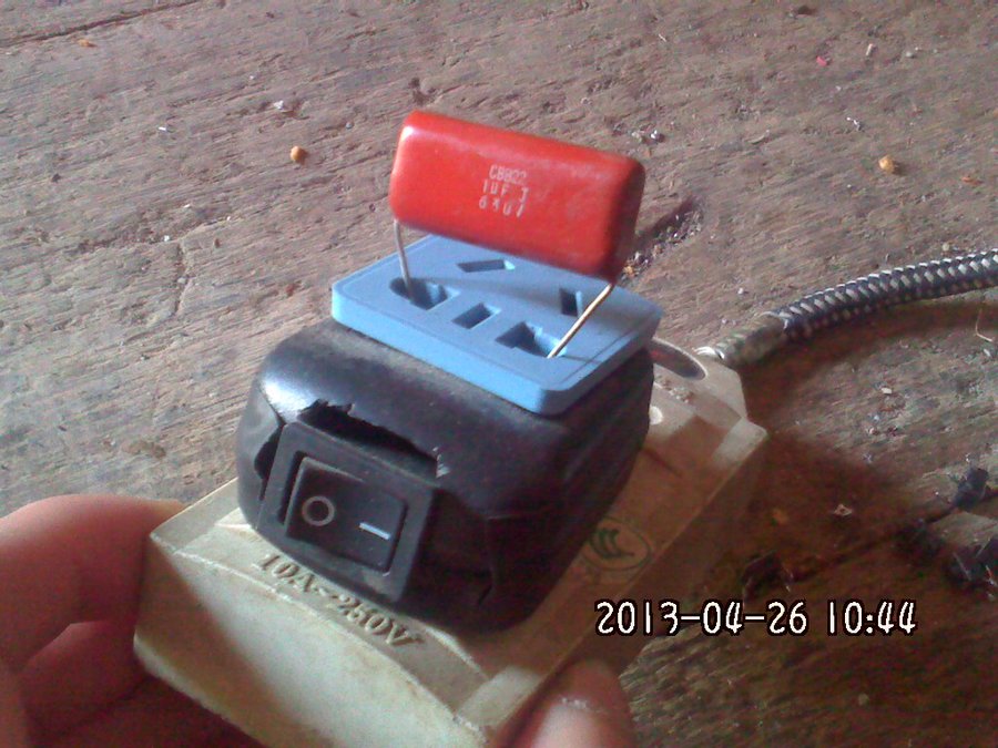

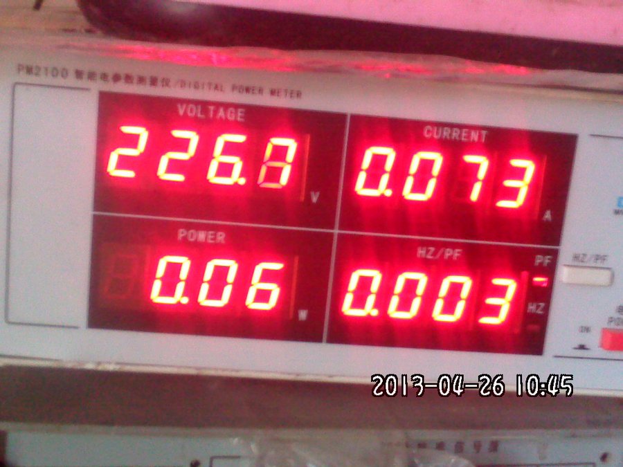

发表于 2013-4-26 10:52 | 显示全部楼层
有功率,1uf的0.06瓦左右,功率因数0.003

 楼主| 发表于 2013-4-26 11:15 | 显示全部楼层
如果是这样的话,那功率就真的蛮小的,看来阻容降压还蛮环保省电啊!
