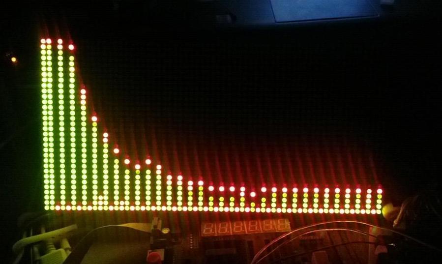

发表于 2014-5-4 13:21 | 显示全部楼层
仿制了一个好像音频频谱显示很乱没有信号输入也在乱跳,输入端已接地了也乱跳
已将输入端对地短路了还有这么高的柱如下图:
下图为有信号输入时
有谁也仿制过这个程序的交流下。
