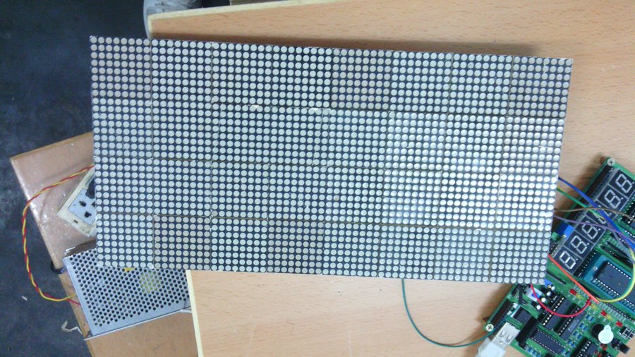

如题,接口分别为:32X64 单色红色屏 ,确定屏应该没问题就是点不亮
标准的08接口按道理顺便给个程序应该能亮的可现在下图,控制器有的是单片机STC52的
GND        LA
GND        LB
GND        LC
EN           LD
R1          G1
R2          G2
GND        LT
GND        SK

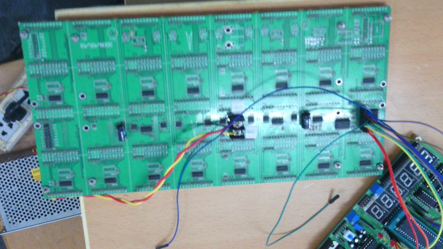

PCB看起来应该是双色屏的,但是只装了单色的原件,芯片有: 244D*2  , 595*16 ,  138*2  ,  4953*8, 74HC04在244旁边求各位高手给个程序学习啊,在论坛试了好多程序,怎么改都点不亮,我快崩溃了...

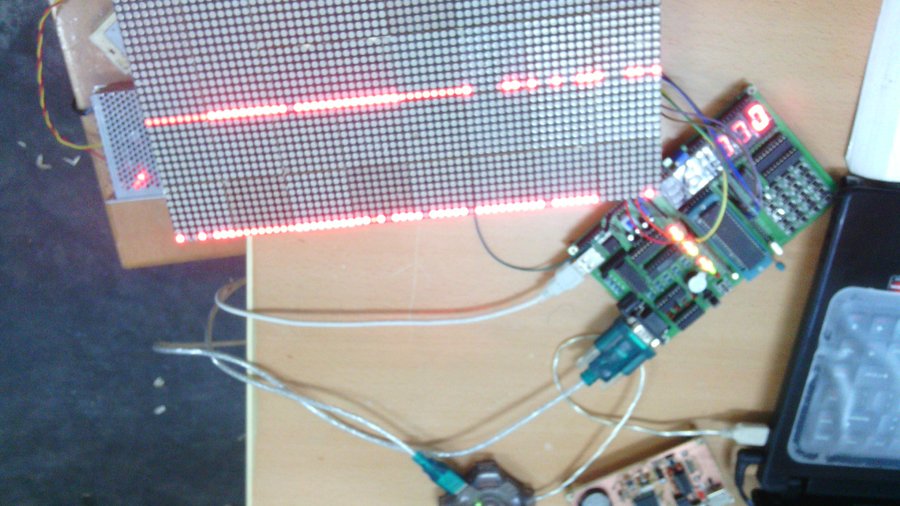

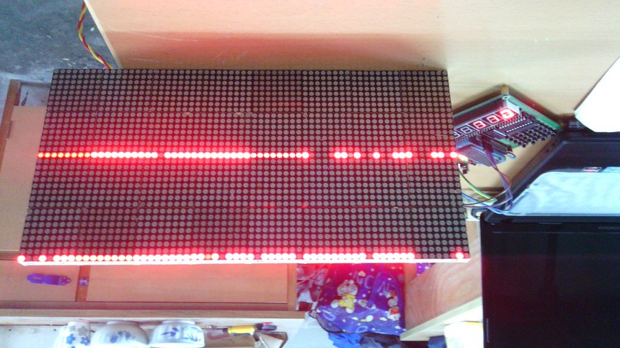

  个位大哥小弟的屏32X64的红色单色屏和这个一样搞了个把星期了,还是点不亮,程序在没改都没字出现,只有最上一排灯和中间一排是亮的;奇怪的是我把行选这几根杜邦线不接上单片机,它亮的更多,我试着改成两个16X16的屏,也就是把输出的R1接到输入R2  输出G1接到输入G2 ,把32X64当成两个16X64用还是没反应啊,又像楼上兄弟说的是不是74HC04的问题了,我短接过还是没用,真搞烦了; 哪位大哥能给个答案,让我点亮啊,或指点指点,,,,,,

32x64的PCB图是我在论坛找到,感觉和我的屏都对得上,放出来大家帮我看看 谢谢啦
点阵原理图.pdf

能显示一行,就已经接近彻底成功了。
实际上你只要搞明白怎么显示到别的行就行了(提示:注意ABCD)

问题是我自己改程序,和用别人的程序它都只显示一行,这就有点不正常了,刚看到一个帖子,是不是74HC04的问题了,
https://www.yleee.com.cn/forum.php?mod=viewthread&tid=8949 行保护电路
https://www.yleee.com.cn/thread-9428-1-11.html 我正在查看这个 看是这个问题吗,吃饭完在试试看 在问你
 楼主| 发表于 2013-4-26 20:12 | 显示全部楼层
嗯 下午吃完饭,把74HC04所说的两个角 用万用表笔接触,链接还是没反应,(用于是贴片不怎么会焊,只是用东西接触了一下),屏还是一样,试着行选,把A B C D 接P1口接了个上拉的3K电阻,还是没变化,?????????????????????????????????????、实在想不通这个屏,怎么这么难点,,,程序中,原来是OE是高电平,改成高电平,也没用,

问下你用多少的晶振  我用11.0592的晶振能点亮 但是全部很暗  这几天邮了几个25M的 还没到货 不能试效果
我刚开始也一直也以为是我程序哪里有问题 点亮一行不显示 我用手盖在上面才看到发出微弱的光
 楼主| 发表于 2013-4-27 07:54 | 显示全部楼层
首先谢谢您的友情帮助
程序试过还是一样的只有上半屏的一个灯也是灯亮,下半屏也是只有一排灯亮,你的程序应该屏是全亮的,,,11.0592后改用
我用24M的晶振    还有用了你的程序等的亮度很暗
发表于 2013-4-28 10:29 | 显示全部楼层
楼主这个问题解决了吗   我今天也碰到这个了  你检查下 oe端有个下拉电阻 4.7k的 看看
 楼主| 发表于 2013-4-28 14:35 | 显示全部楼层
对是有一个4.7K的还有一个100K 我估摸这是这个保护电路的问题,可惜能力有限的暂时还没有解决办法,不过我把同样的一个程序放到没有74HC04的屏它能够显示,这很奇怪??????、
