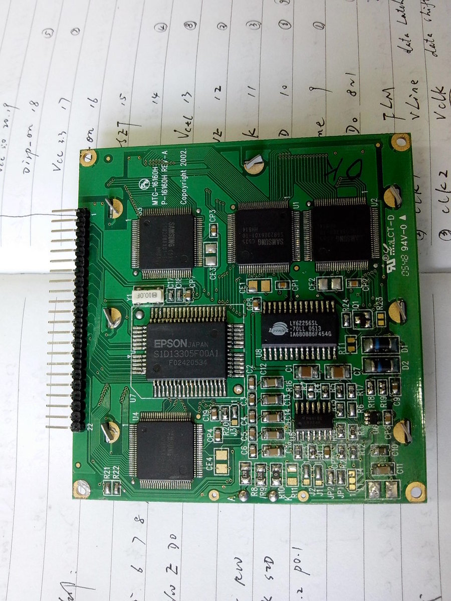

现手头有MTG-16160H液晶,22针,只有少量资料,不和何方案。求指点
发表于 2013-4-27 09:29 | 显示全部楼层 |阅读模式
IMG_20130425_131915.jpg # _: v* Z# h( [' W" B
3 Y6 x$ I; k- O: @1 ^
3 d/ m4 d2 t8 i+ v6 v0 {片子17脚是负压输出,可上面的电压只有0.5V不到,何解?
发表于 2013-4-27 09:34 | 显示全部楼层
都看到S1D13305了,还不会用?
 楼主| 发表于 2013-4-27 10:28 | 显示全部楼层
xwj 发表于 2013-4-27 09:34 static/image/common/back.gif2 v7 O# x+ H, n4 N
都看到S1D13305了,还不会用?
' O  K5 K1 V" j谢,但这个屏奇怪,17脚的负压只有0.5,我另加了一个-9V也没见亮一下。
2 S, W# m/ S) d& H0 ^7 B
发表于 2013-4-27 12:08 | 显示全部楼层
仅仅加压是不够的
/ t7 x% G1 Y6 Q. R  U还得写指令和数据进去才会有显示
 楼主| 发表于 2013-4-27 12:58 | 显示全部楼层
jigsaw 发表于 2013-4-27 12:08 static/image/common/back.gif: \0 P; R0 P9 g; m# c9 W; ^" m
仅仅加压是不够的
5 B$ |# e8 v. |: S* {) d还得写指令和数据进去才会有显示
& W$ }2 P" u) O) B
可能是我的程序时序没搞对,哪位亲有例程一用?
5 S& i8 I+ ^% U$ g7 Y: {" J7 V
发表于 2013-4-27 13:26 | 显示全部楼层
没用过,但给我就可能点亮.呵呵
发表于 2013-4-27 14:45 | 显示全部楼层
对比度又不关代码的事情,你不先解决对比度,拿什么看代码效果啊
发表于 2013-4-27 14:46 | 显示全部楼层
dianzichina 发表于 2013-4-27 12:58 static/image/common/back.gif* X! J0 u4 N: O( u
- X5 j( z; E2 K0 G) U0 e/ W" {* R网上搜1330或者1335代码,一大堆* Z: Q) C4 f1 o3 ^
发表于 2013-4-27 15:02 | 显示全部楼层
网上一大堆不见得能直接用,
" O6 P( n2 G! d( O这个要根据实际分辨率来划分显存空间的,6 E1 T+ m' Q  ~
网上好像多数是240128 320240的代码,
 楼主| 发表于 2013-4-27 18:08 | 显示全部楼层
文句子 发表于 2013-4-27 15:02 static/image/common/back.gif
! T1 Y$ U% H/ {- I( N网上一大堆不见得能直接用,
3 x$ Q# M' B, ^! [& x4 u3 a- \, y这个要根据实际分辨率来划分显存空间的," @$ R- R4 j( z9 R' S/ @: q
网上好像多数是240128 320240的代码 ...
$ Z4 N% ]& x) `0 X
对比度我用外加的9V解决。可以从0~-9V选择。
