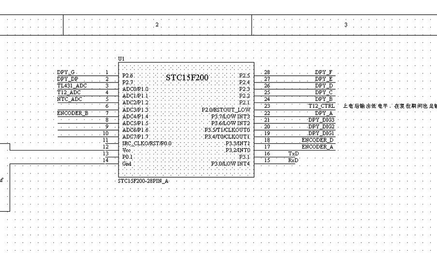

发表于 2013-5-17 09:56 | 显示全部楼层
各位兄弟,那个水银开关是脚朝上安装在手柄里好还是脚朝下安装在手柄里好?、
发表于 2013-5-17 17:24 | 显示全部楼层
脚朝上吧。开关短接后就开始睡眠计时的。。。
发表于 2013-5-17 18:03 | 显示全部楼层
那个水银开关看上去好像就不是很灵敏。。头朝下的话不是要把烙铁完全放平才休眠??
发表于 2013-5-18 03:17 | 显示全部楼层
hoshong 发表于 2013-5-17 18:03 static/image/common/back.gif
水银开关怎么接?串在t12上吗
发表于 2013-5-18 03:18 | 显示全部楼层
大哥荣 发表于 2013-5-17 17:24 static/image/common/back.gif
貌似并联,。。。。。?
发表于 2013-5-18 06:55 | 显示全部楼层
panqi 发表于 2013-5-18 03:17 static/image/common/back.gif
水银开关怎么接?串在t12上吗
接在SLP脚跟GND之间。
发表于 2013-5-18 08:01 | 显示全部楼层
hoshong 发表于 2013-5-18 06:55 static/image/common/back.gif
接在SLP脚跟GND之间。
