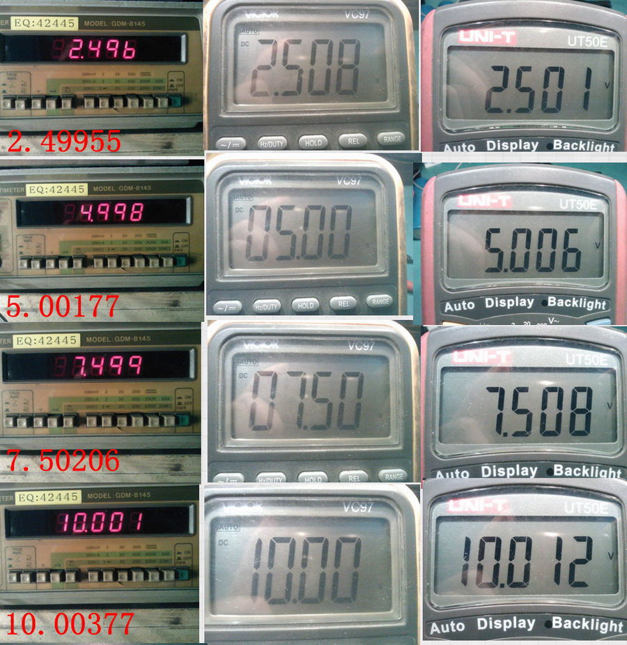

浩祺心基准收到,看看家里表准不准
发表于 2013-4-29 15:32 | 显示全部楼层 |阅读模式
今天的天气
红字是浩祺心基准 的数据
发表于 2013-4-29 15:38 | 显示全部楼层
差不多就行,追求高精度直接上六位半台表
 楼主| 发表于 2013-4-29 15:55 | 显示全部楼层
没错,我也没去追求,除了VC97是全新买回来外,其他两个都是有点小问题的,买回来练手的
基准比那个UT 50都贵。熊那收的
8145是50元收回来的,简单的修了下就好了
都没调试过,精度都不错
