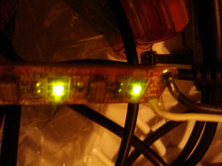

(1)、单片机引脚和焊盘有些地方有些歪了,焊渣也没清理。
(2)、屏幕线焊接

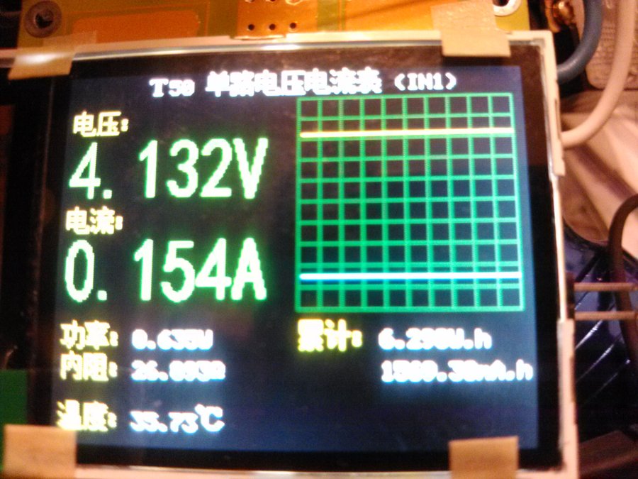

(3)、检测Y4充AAA电池。看曲线充电过程中是充1停3.

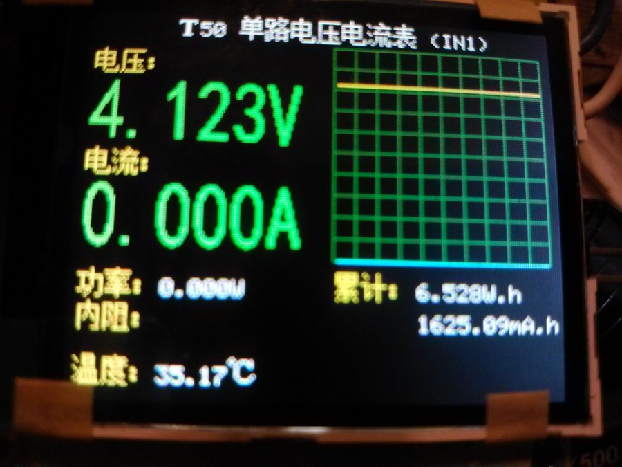

(4)、检测t4057*2给手机电池充电,充了1625.

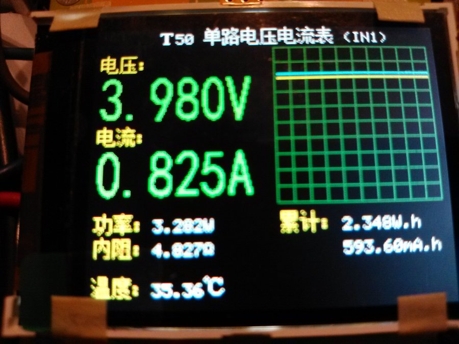

(5)反复取下电池,放上电池的曲线。哈哈,娱乐。

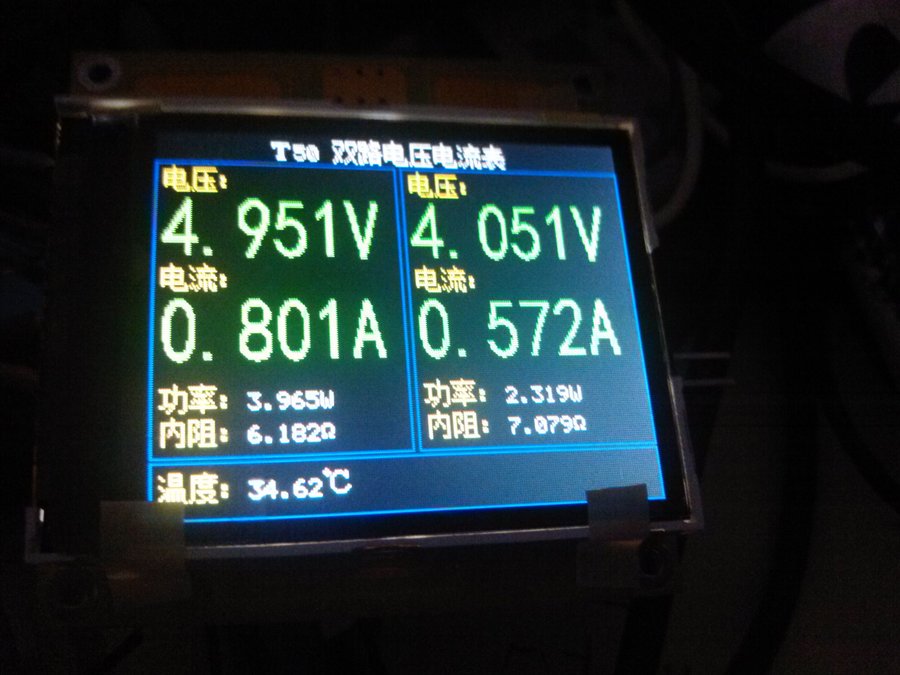

(6)、两路检测:第一路检测USB给安卓手机充电;第二路检测4057*2给电池充电情况。
