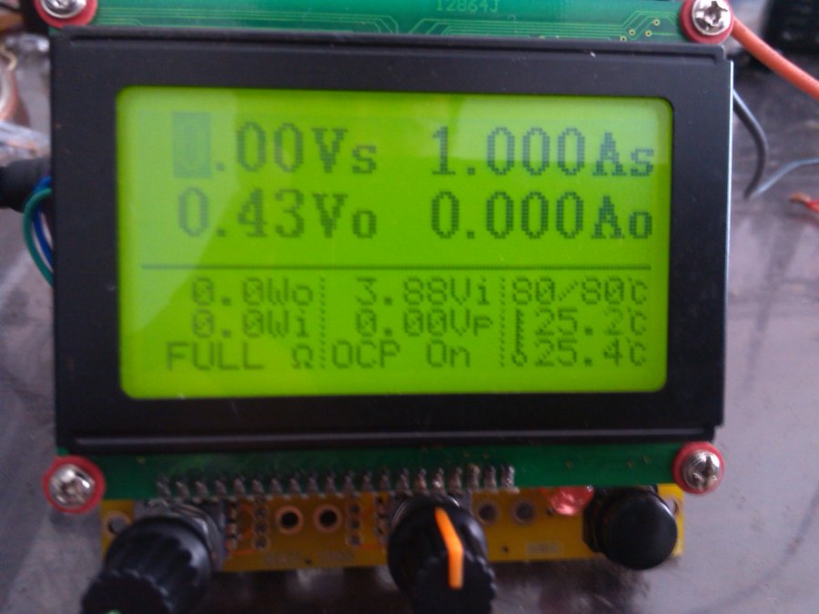

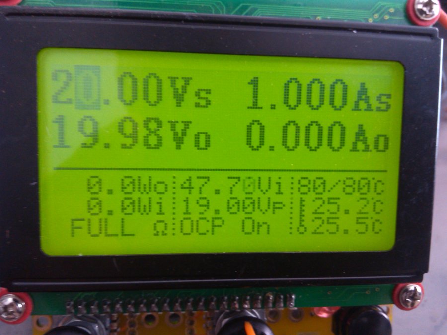

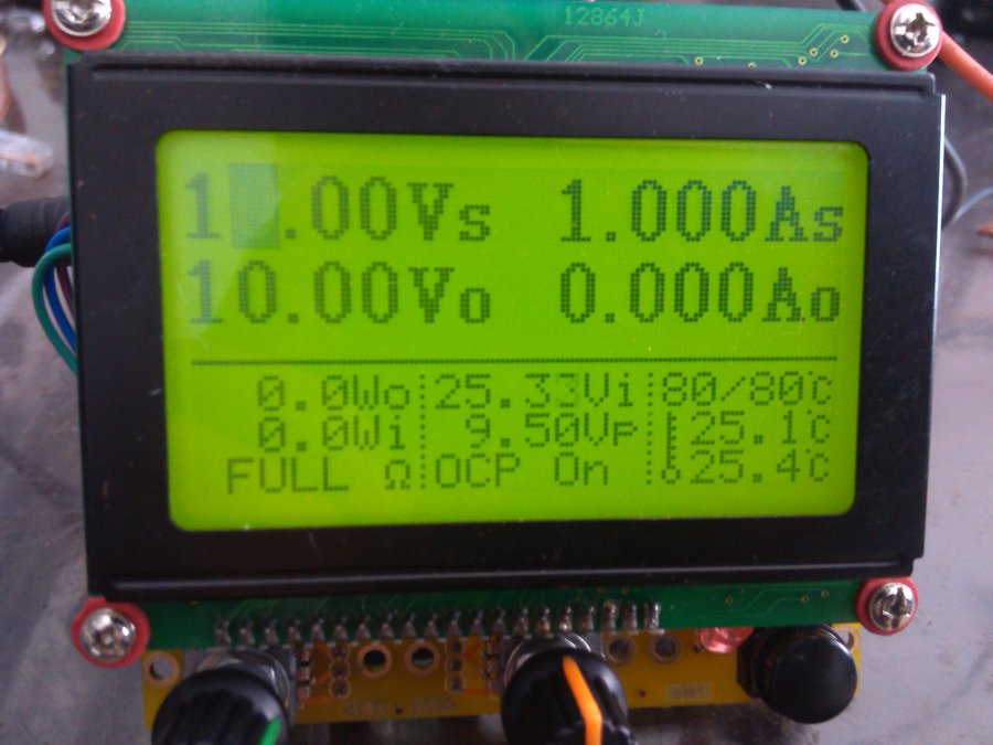

求助!在 凌冻白冰 购的 12864版 M8 V7版 数控电源 (输入电压是35.5)输出电压最高才可以27V,调到28V时点压就乱跳,VI显示也乱跳。请大家帮忙解决。
我补了图片好像VI得显示不正常 输出10V的时候VI显示是25.33和其他人的图片比高很多。
发表于 2013-5-1 05:10 | 显示全部楼层
校准过没?输入电压是多少?调节输出电流多少
发表于 2013-5-1 09:36 | 显示全部楼层
换一下积分电容C2或/和C3试试。
 楼主| 发表于 2013-5-1 14:33 | 显示全部楼层
jakewordm 发表于 2013-5-1 05:10 static/image/common/back.gif
调过了,输入电压35.5 输出电流1A。就是到电压28V时就上不去了
。输入电压我也改过38V也是一样。
 楼主| 发表于 2013-5-1 17:54 | 显示全部楼层
efan 发表于 2013-5-1 09:36 static/image/common/back.gif
换一下积分电容C2或/和C3试试。
首先谢谢efan
在efan的提示下我拆开查了C2 C3电容没问题,而然发现有片芯片2脚有焊锡短路,把它焊开就好了。
