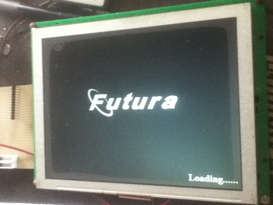

屏幕变成这样是不是就没救了
 楼主| 发表于 2013-5-1 22:09 | 显示全部楼层
cosine 发表于 2013-5-1 20:27 static/image/common/back.gif
这玩意我到现在一共出过3块吧,这是最大的一块,也是唯一没点亮的一块.前两个都是能点亮显示的.不过也都小.
淘宝搞了块屏,准备修复一下。

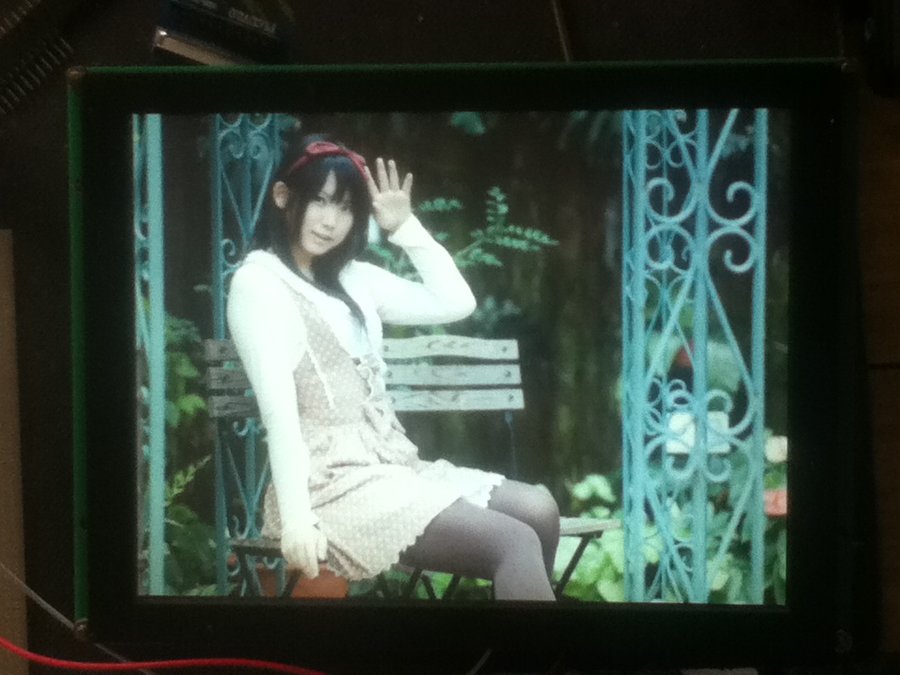

 楼主| 发表于 2013-5-5 16:19 | 显示全部楼层
换了个屏,救回来了。
额,相机没电,随便拍一下吧。
发表于 2013-5-5 17:12 | 显示全部楼层
换了个屏? 这迪文屏除了屏就是一个模块了, 也就是说原来的屏只有模块可以继续用?
再有,迪文屏是怎样控制的? 和PC之间怎样连接?
 楼主| 发表于 2013-5-5 17:43 | 显示全部楼层
mdy-5153 发表于 2013-5-5 17:12 static/image/common/back.gif
再有,迪文屏是怎样控 ...
除了屏和模块,还有供电、触摸。
这个老迪文了,用的串口。新迪文是USB的(实际上还是串口,u转串)。

接串口是怎样接的?
 楼主| 发表于 2013-5-5 18:08 | 显示全部楼层
mdy-5153 发表于 2013-5-5 18:04 static/image/common/back.gif
我也有个迪文屏, 接口是这样的。
Vcc
Vcc
俩DIN其实是等效的。
Busy可以不用管(如果不是往死里发数据的话)
也就是RX接Dout
Tx接Din
另外模块后面有个地方决定了是使用TTL电平还是RS232电平,请观察屏幕背面的丝印。
再另,模块手册,调试工具等,在迪文网站上都能下载到。
